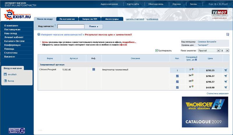

ок.. попробую...а вообще я слышал ценник в 300$ за 2шт
друг, а 700 у.е. не хотел за штучку.
угу, даже если и сразу 4 и со скидкой... :P :P
Поделиться на других сайтах
ок.. попробую...
приношу извинения, только что посмотрел на экзисте цена от 300 до 450 у.е. за штуку.
код детали 5 202.AE
