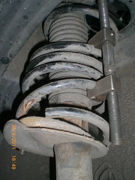

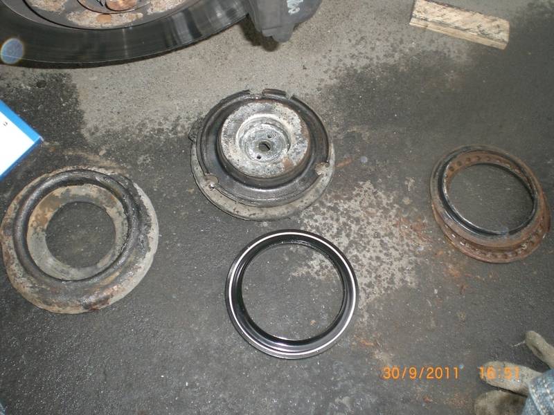

Сегодня решил не затягивать до весны и пока тепло сменил опорный подшипник (были симптомы "закручивающейся" пружины). Такую процедуру уже делал на 206-м. В нём один подшипник менял по книге долго, второй - только сжав пружину и открутив амортизатор сверху. В 607-м проделал тоже упрощённо. аналогично как в 206-м. С той лишь разницей, что в 607-м стоит газовый передний амортизатор, который подымаясь не даёт снять верхние детали. Пришлось малость поёрзать у машины, чтобы вжать амортизатор.Скинул пару фоток для наглядности:)

что за симптом такой - "закручивающаяся пружина"? это вообще как?просто интересно. просветите, плиз.
Это когда руль крутишь на месте (лучше когда двигатель работает), а верхняя часть пружины прилипает или недостаточно поворачивается относительно нижней части (ближе к ступице колеса), т.е закручивается (раскручивается). Можно руку приложить и почувствовать, как она стопорится сверху. Если процесс запустить, то руль может так застопорить на повороте, что тяжело будет его повернуть и есть вероятность сломать пружины. Проверяется за пару минут, зато избежите проблем:) .
