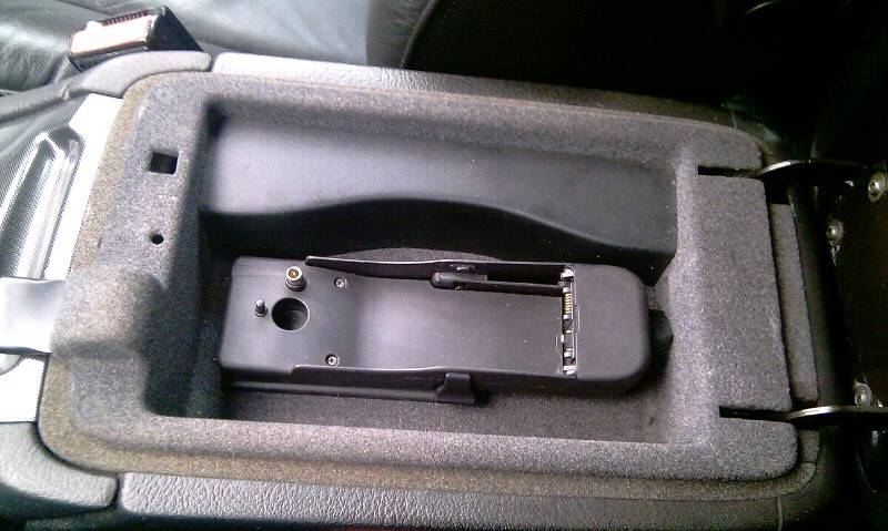

Для Citrina:
Саня, у меня в подлокотнике такой трубки, как на фото нет. Там стационарный "кронштейн" под мобилу с встроенными разъемами под зарядку (очень похоже на старую Нокия с тонким прямым разъемом) и кругленький разъемчик для внешней антенны, как я понимаю. Так вот хочу знать какая мобила туда по заводу клалась. Мот найду.....
Честно говоря вариант такой инсталяции не особо удобен, проще поставить parrot3100 (переодически встречается как штатная громкая) с блютусом.
Ставил себе parrot на 406-ой, окуительно удобно когда пол дня по городу мотаешься,плюс голосовой вызов, руками вообще никуда лезть не нужно.А в 607-ой долезть до магнитолы тяжело, да и по городу стал ездитьна-с работы.Так и лежит теперь без дела...
Ставится достаточно легко, только выводить надо на отдельный динамик без усилителя, так как можно руль выронить из рук если звонить будут.
