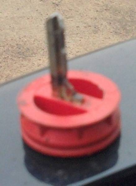

Joker. Опубликовано 22 ноября, 2011 Жалоба Поделиться Опубликовано 22 ноября, 2011 это ключ от съемного фаркопа? Ссылка на комментарий Поделиться на другие сайты Поделиться

Bob Опубликовано 23 ноября, 2011 Жалоба Поделиться Опубликовано 23 ноября, 2011 это ключ от съемного фаркопа?Да, у меня такой же. Ссылка на комментарий Поделиться на другие сайты Поделиться
