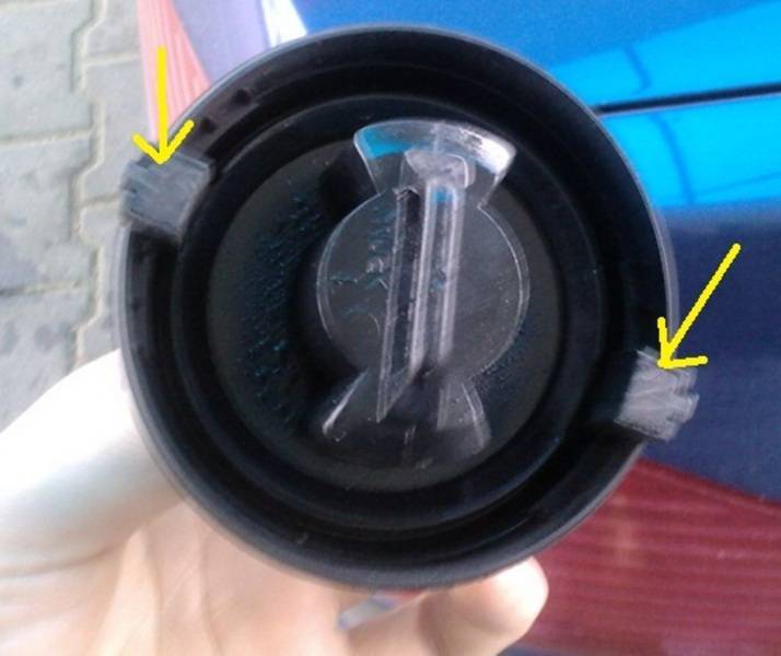

Модератор Citrin Опубликовано 4 декабря, 2009 Модератор Жалоба Поделиться Опубликовано 4 декабря, 2009 а смотреть на пробку или в горловину бензобака? на пробке нету ничго, а в горловине есть только один шарик металличский внутри.Стрелками указал магнитики Ссылка на комментарий Поделиться на другие сайты Поделиться
Eagle Опубликовано 4 декабря, 2009 Жалоба Поделиться Опубликовано 4 декабря, 2009 магнитиков нету. а их отдельно купит можно? или только пробку целиком? Ссылка на комментарий Поделиться на другие сайты Поделиться

Eagle Опубликовано 4 декабря, 2009 Жалоба Поделиться Опубликовано 4 декабря, 2009 с ошибкой поеду на комп. така магнитикигде взять можно эти? отдельно продаются? или только с пробкой? может ктов курсе сколько стоит она? Ссылка на комментарий Поделиться на другие сайты Поделиться
