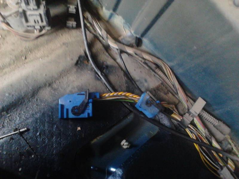

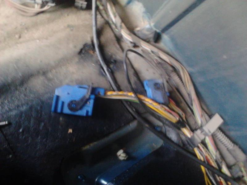

На днях менял лампочку в заднем левом фонаре и когда снимал обшивку нашел два штекера. От чего они?
Уж больно походят на проводку чеэнджера и нави.
