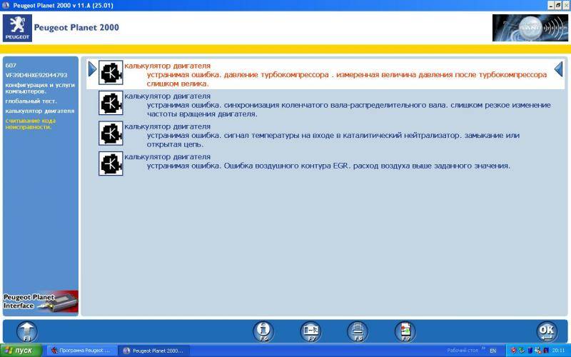

Heineken Опубликовано 21 января, 2014 Жалоба Поделиться Опубликовано 21 января, 2014 (изменено) Добрый вечер! Устал от странной езды. ) Подскажите пожалуйста! Симптомы: До 90 км/ч можно ездить резко, плавно. Как угодно. Стоит разогнаться больше сотки машину врубает мясорубку и начинает тупить. Остановился, заглушился. Завелся, все. Машина, снова рвет. Правда в любой момент, снова перестает ехать. При этом мясорубка все еще горит. Если машине дать постоять, то при следующем старте, машина вырубает мясорубку и начинает нормально ездить, пока не разгоняешься больше 100. Прикрепил скрин, с peugeot planet. Там ошибки по движку. В чем может быть проблема? И кто-нибудь сталкивался? С коробкой все норм. P.S 2.2 HDI 2001 год. Сажевый удален. Изменено 21 января, 2014 пользователем Heineken Ссылка на комментарий Поделиться на другие сайты Поделиться

Гость vlad73 Опубликовано 22 января, 2014 Жалоба Поделиться Опубликовано 22 января, 2014 Добрый вечер! Устал от странной езды. ) Подскажите пожалуйста! Симптомы: До 90 км/ч можно ездить резко, плавно. Как угодно. Стоит разогнаться больше сотки машину врубает мясорубку и начинает тупить. Остановился, заглушился. Завелся, все. Машина, снова рвет. Правда в любой момент, снова перестает ехать. При этом мясорубка все еще горит. Если машине дать постоять, то при следующем старте, машина вырубает мясорубку и начинает нормально ездить, пока не разгоняешься больше 100. Прикрепил скрин, с peugeot planet. Там ошибки по движку. В чем может быть проблема? И кто-нибудь сталкивался? С коробкой все норм. P.S 2.2 HDI 2001 год. Сажевый удален.писано переписано про "мясорубки" и прочие шалости 607справа вверху пользовательский поиск, ключевые слова: 607 антиполюшен, 607 клапан свирл, 607 передув/недодув турбины, 607 ЕГР Ссылка на комментарий Поделиться на другие сайты Поделиться
Модератор Citrin Опубликовано 22 января, 2014 Модератор Жалоба Поделиться Опубликовано 22 января, 2014 Добрый вечер! Устал от странной езды. ) Подскажите пожалуйста! Симптомы: До 90 км/ч можно ездить резко, плавно. Как угодно. Стоит разогнаться больше сотки машину врубает мясорубку и начинает тупить. Остановился, заглушился. Завелся, все. Машина, снова рвет. Правда в любой момент, снова перестает ехать. При этом мясорубка все еще горит. Если машине дать постоять, то при следующем старте, машина вырубает мясорубку и начинает нормально ездить, пока не разгоняешься больше 100. Прикрепил скрин, с peugeot planet. Там ошибки по движку. В чем может быть проблема? И кто-нибудь сталкивался? С коробкой все норм. P.S 2.2 HDI 2001 год. Сажевый удален.Обычная ошибка по передуву турбины.Причины-разные. Потеря вакуума и т.д. и т.п. Ссылка на комментарий Поделиться на другие сайты Поделиться
