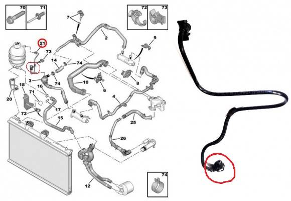

Toretto Опубликовано 16 марта, 2016 Жалоба Поделиться Опубликовано 16 марта, 2016 https://a-a.d-cd.net/888d1b4s-960.jpg может, кто подскажет - какой сайлент можно отдельно купить? Ссылка на комментарий Поделиться на другие сайты Поделиться
Димыч. Опубликовано 16 марта, 2016 Жалоба Поделиться Опубликовано 16 марта, 2016 Может, кто подскажет - какой сайлент можно отдельно купить? Рекомендую Ruville 326611. Ссылка на комментарий Поделиться на другие сайты Поделиться
Toretto Опубликовано 16 марта, 2016 Жалоба Поделиться Опубликовано 16 марта, 2016 Может, кто подскажет - какой сайлент можно отдельно купить? Рекомендую Ruville 326611. Спасиб, на него и смотрю. Ссылка на комментарий Поделиться на другие сайты Поделиться

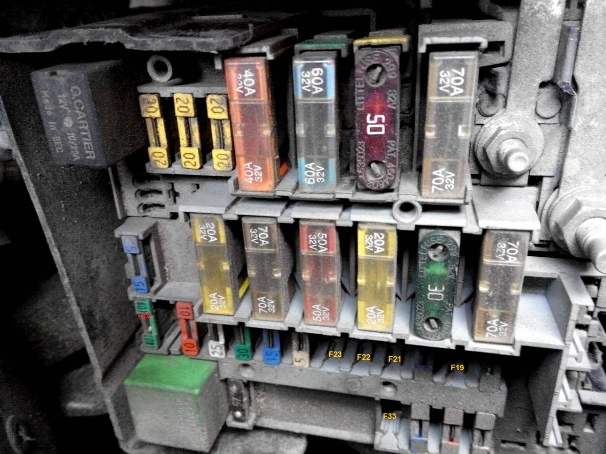

dimqabob Опубликовано 25 марта, 2016 Жалоба Поделиться Опубликовано 25 марта, 2016 Отсутствие некоторых предохранителей и перегоревший F29 в моём случае на что влияет?Нужен ответ не названия предохранителей, а именно симптоматика машины (по каждому отдельно), что не так становится. Ссылка на комментарий Поделиться на другие сайты Поделиться

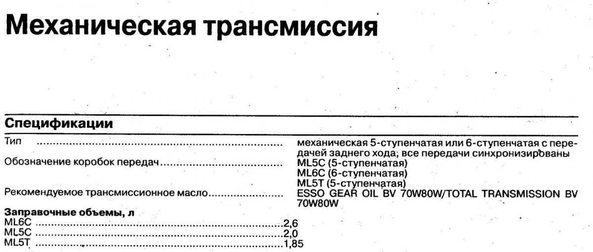

demon11 Опубликовано 18 апреля, 2016 Жалоба Поделиться Опубликовано 18 апреля, 2016 Всем привет, народ, напомните пожалуйста количество масла в 6 мкпп? Ссылка на комментарий Поделиться на другие сайты Поделиться
MEXXX Опубликовано 19 апреля, 2016 Жалоба Поделиться Опубликовано 19 апреля, 2016 около 10 литров. сливается только 4 Ссылка на комментарий Поделиться на другие сайты Поделиться
demon11 Опубликовано 19 апреля, 2016 Жалоба Поделиться Опубликовано 19 апреля, 2016 Мкпп6 Ссылка на комментарий Поделиться на другие сайты Поделиться
Димыч. Опубликовано 19 апреля, 2016 Жалоба Поделиться Опубликовано 19 апреля, 2016 Мкпп6 Ссылка на комментарий Поделиться на другие сайты Поделиться

palvasilich Опубликовано 25 апреля, 2016 Жалоба Поделиться Опубликовано 25 апреля, 2016 Мкпп6 6 мкпп было 2 вариации с ребрами на корпусе и без. Количесво масла в них разное. Опять же если кпп после ремонта, то там полное количество, если после слива, то меньше. Ссылка на комментарий Поделиться на другие сайты Поделиться
