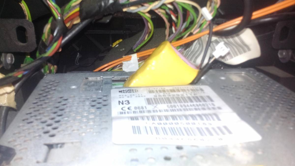

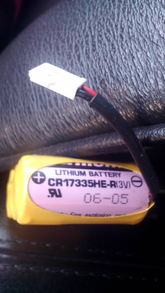

dimqabob Опубликовано 23 марта, 2017 Жалоба Поделиться Опубликовано 23 марта, 2017 В 03.03.2017 в 19:54, denzel1987 сказал: В меню лазил не нашёл тоже, а батарею нашел, как и говорилось в магнитоле, будем искать новую если не проблема ее будет найти. Спасибо всем. Показать Я когда AUX в кассетник внедрял, то не видел там никакой батарейки. На будущее будет полезно, где она там находится и как выглядит, а то так и не ответил нашедший В 05.03.2017 в 19:03, MEXXX сказал: если найдешь, не забудь фото и параметры скинуть Показать Решил свою проблему и скрылся. Ссылка на комментарий Поделиться на другие сайты Поделиться

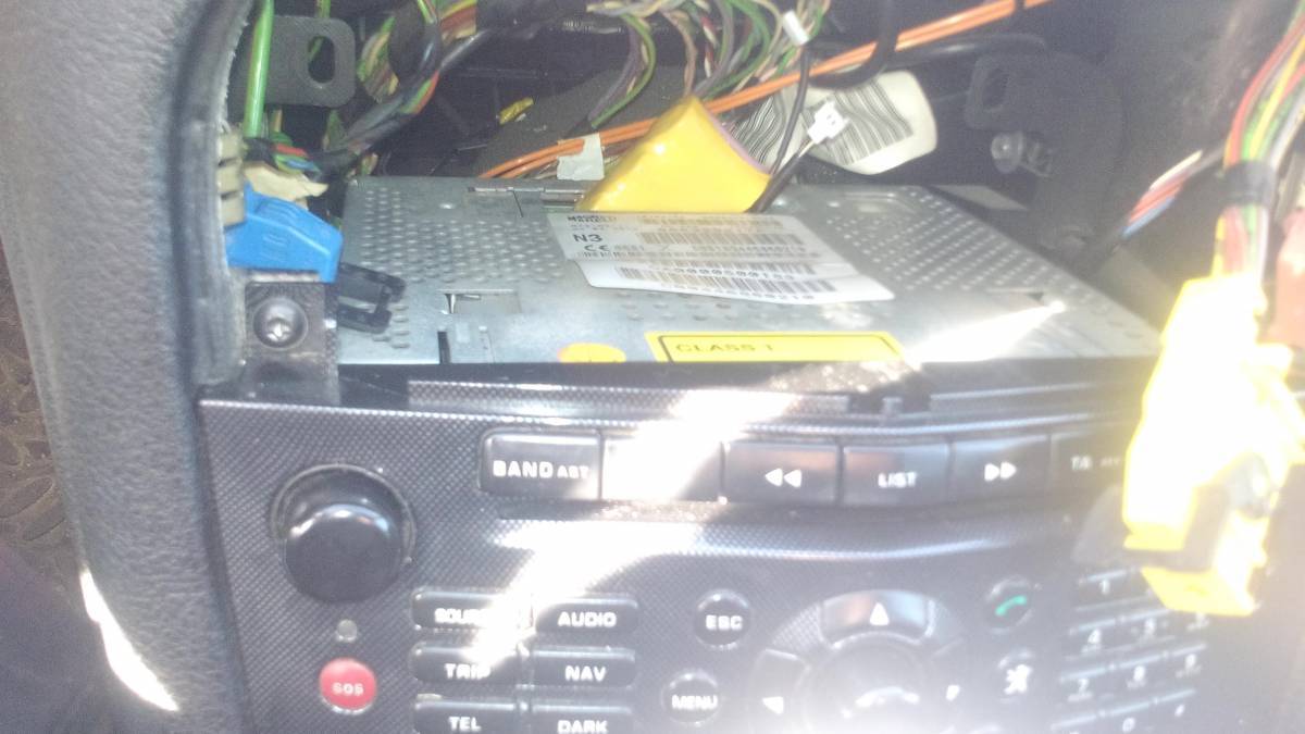

denzel1987 Опубликовано 23 марта, 2017 Жалоба Поделиться Опубликовано 23 марта, 2017 Извиняюсь запоздал А вот и сама батарея скорее всего аккумулятор Ссылка на комментарий Поделиться на другие сайты Поделиться

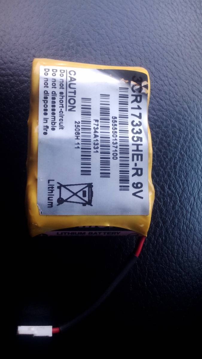

denzel1987 Опубликовано 23 марта, 2017 Жалоба Поделиться Опубликовано 23 марта, 2017 Так и не нашел я его он 9вольт, поэтому может обычная крона подайдет только перепаять проводки Ссылка на комментарий Поделиться на другие сайты Поделиться
Joker. Опубликовано 23 марта, 2017 Жалоба Поделиться Опубликовано 23 марта, 2017 если там стоит аккум то и функция подзарядки должна быть, обычная батарейка не подойдет Ссылка на комментарий Поделиться на другие сайты Поделиться

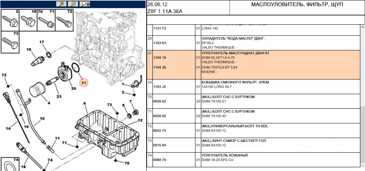

Leonevich Опубликовано 19 апреля, 2017 Жалоба Поделиться Опубликовано 19 апреля, 2017 Кто-нибудь менял резиновую прокладку под теплообменником на 2.2hdi? Какой у нее диаметр? По винкоду бьется два варианта, не знаю какой брать. Ссылка на комментарий Поделиться на другие сайты Поделиться
Ректор Опубликовано 19 апреля, 2017 Жалоба Поделиться Опубликовано 19 апреля, 2017 @Leonevich по факту, вроде только так Ссылка на комментарий Поделиться на другие сайты Поделиться
Leonevich Опубликовано 19 апреля, 2017 Жалоба Поделиться Опубликовано 19 апреля, 2017 В 19.04.2017 в 20:37, Ректор сказал: @Leonevich по факту, вроде только так Показать Жаль однако, значит придется снимать Ссылка на комментарий Поделиться на другие сайты Поделиться
