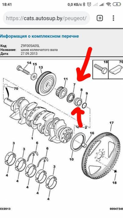

nivnik Опубликовано 8 июля, 2019 Жалоба Поделиться Опубликовано 8 июля, 2019 Подскажите, может кто сталкивался, есть подтекание сальника коленвала, на ew12j4 , они меняются оба или только тот что ближе к шкиву? И ставится с номером по сервисбоксу или есть ремонтный? Ссылка на комментарий Поделиться на другие сайты Поделиться
Димыч. Опубликовано 8 июля, 2019 Жалоба Поделиться Опубликовано 8 июля, 2019 Оба менять. Ссылка на комментарий Поделиться на другие сайты Поделиться
nivnik Опубликовано 8 июля, 2019 Жалоба Поделиться Опубликовано 8 июля, 2019 Спасибо Димыч! За Лукойл отдельное спасибо, изучил тесты оилклуба всех параметров, выбор верный) Ссылка на комментарий Поделиться на другие сайты Поделиться
Модератор Daiver Опубликовано 9 июля, 2019 Модератор Жалоба Поделиться Опубликовано 9 июля, 2019 @nivnik кольцо под номером 9 так же обязательно к замене. Ссылка на комментарий Поделиться на другие сайты Поделиться
nivnik Опубликовано 9 июля, 2019 Жалоба Поделиться Опубликовано 9 июля, 2019 (изменено) Понял... Скажите ещё второй сальник под номером 8 вынимается относительно легко? С помощью саморезов? ...Перед этим хочу промыть вентиляцию картерных газов, может не придется и сальники менять, так вот , чем её промыть? Чем промывают? Паука.... Изменено 9 июля, 2019 пользователем nivnik Ссылка на комментарий Поделиться на другие сайты Поделиться
Модератор Daiver Опубликовано 9 июля, 2019 Модератор Жалоба Поделиться Опубликовано 9 июля, 2019 Под номер 8 не сальник, это металлическая втулка привода масляного насоса. Вынимается да, просто. Ссылка на комментарий Поделиться на другие сайты Поделиться
nivnik Опубликовано 9 июля, 2019 Жалоба Поделиться Опубликовано 9 июля, 2019 То есть вынимается сальник эта втулка и кольцо под номером 9, соберается в обратном порядке, 7и 8 под замену, так? Ссылка на комментарий Поделиться на другие сайты Поделиться
Модератор Daiver Опубликовано 9 июля, 2019 Модератор Жалоба Поделиться Опубликовано 9 июля, 2019 Да, сальник, втулка, кольцо. 7, 8 и 9. В обратном порядке собирается. Ссылка на комментарий Поделиться на другие сайты Поделиться
nivnik Опубликовано 9 июля, 2019 Жалоба Поделиться Опубликовано 9 июля, 2019 Спасибо Ссылка на комментарий Поделиться на другие сайты Поделиться
nivnik Опубликовано 9 июля, 2019 Жалоба Поделиться Опубликовано 9 июля, 2019 (изменено) Нашел как выглядит эта втулка(шестерня), я так понимаю зацепление с насосом идёт за счёт двух снятых фасок по бокам... А как производит зацепление втулки с коленвалом не пойму, или она внутри под конус и прижимается шестерней ГРМ и шкивом при зажатии шкива?...или без конуса просто прижимается как и шестерня ГРМ без шпонки? Изменено 9 июля, 2019 пользователем nivnik Ссылка на комментарий Поделиться на другие сайты Поделиться
