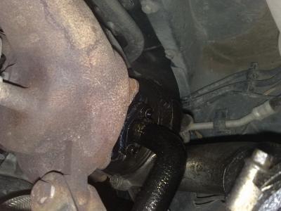

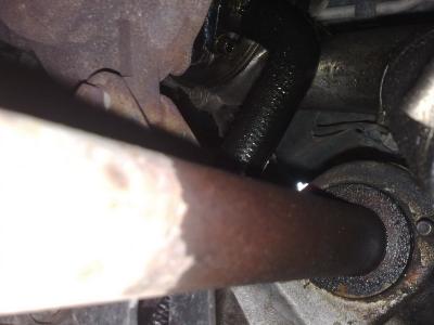

Ректор Опубликовано 4 мая, 2010 Жалоба Поделиться Опубликовано 4 мая, 2010 сижу ломаю голову, что это? что за патрубок? к чему присоединён? Ссылка на комментарий Поделиться на другие сайты Поделиться

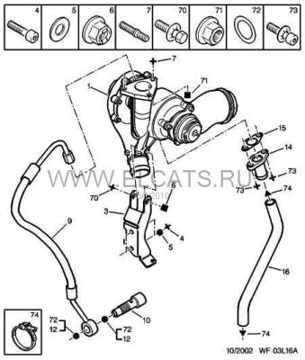

Ректор Опубликовано 4 мая, 2010 Жалоба Поделиться Опубликовано 4 мая, 2010 всё разобрался. это ОБРАТНЫЙ МАСЛ. ШЛАНГ ТУРБОКОМПРЕССОРА, течёт по прокладке под номером 15. стоит 7800 на сифе и ждать 4 недели. Ссылка на комментарий Поделиться на другие сайты Поделиться

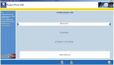

Ректор Опубликовано 4 мая, 2010 Жалоба Поделиться Опубликовано 4 мая, 2010 а есть у кого скрин с проги где прописывается размер резины на 607ую? Ссылка на комментарий Поделиться на другие сайты Поделиться

beerkut Опубликовано 4 мая, 2010 Жалоба Поделиться Опубликовано 4 мая, 2010 а есть у кого скрин с проги где прописывается размер резины на 607ую?все прописывается на наклейке водительской двери: и размер и производитель... Ссылка на комментарий Поделиться на другие сайты Поделиться

slonenok1980 Опубликовано 4 мая, 2010 Жалоба Поделиться Опубликовано 4 мая, 2010 а есть у кого скрин с проги где прописывается размер резины на 607ую?попроси у цитрина ссылку на скрины по пп2000.мож там будет.гудвин выкладывал.за что ему спасибо.если не ьудет то при случае сделаю...еще кстати у дайвера можешь попросить.тоже не откажет.какая то фигня с гидриком началась.как будто кто то придерживает.потом проскакивает и ничего....но как то не удобненько.никто не встречался....мож еще как с ходовой завязано?плиз хелп.. Ссылка на комментарий Поделиться на другие сайты Поделиться

Ректор Опубликовано 5 мая, 2010 Жалоба Поделиться Опубликовано 5 мая, 2010 какая то фигня с гидриком началась.как будто кто то придерживает.потом проскакивает и ничего....но как то не удобненько.никто не встречался....мож еще как с ходовой завязано?плиз хелп..Крестовина.а есть у кого скрин с проги где прописывается размер резины на 607ую?Лови ага. спасибо. а там больше вариантов нет? ввести в ручную пункта тоже нет?Ректор, отпишись о результатах...изменится ли что нибудь в поведении автону меня сейчас как-то водит не сильно. не думаю что это что-то изменит. просто у меня есп вылезла, и скорее всего из-за разности резины на осях. Ссылка на комментарий Поделиться на другие сайты Поделиться
