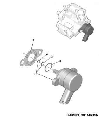

Модератор Citrin Опубликовано 20 июля, 2010 Модератор Жалоба Поделиться Опубликовано 20 июля, 2010 У вас бензинки, а у Ректора-дизель. Плавание оборотов на дизеле-не есть хорошо, но эта беда практически у всех. В основном виноват регулятор давления. Ссылка на комментарий Поделиться на другие сайты Поделиться
Дядя Илья Опубликовано 20 июля, 2010 Жалоба Поделиться Опубликовано 20 июля, 2010 У вас бензинки, а у Ректора-дизель. Плавание оборотов на дизеле-не есть хорошо, но эта беда практически у всех. В основном виноват регулятор давления.так ему его менять нужно? Ссылка на комментарий Поделиться на другие сайты Поделиться
Ректор Опубликовано 20 июля, 2010 Жалоба Поделиться Опубликовано 20 июля, 2010 У вас бензинки, а у Ректора-дизель. Плавание оборотов на дизеле-не есть хорошо, но эта беда практически у всех. В основном виноват регулятор давления.и что нужно сделать? где это регулятор стоит? спасибо Ссылка на комментарий Поделиться на другие сайты Поделиться
Модератор Citrin Опубликовано 20 июля, 2010 Модератор Жалоба Поделиться Опубликовано 20 июля, 2010 Замена регулятора на новый не всегда решает проблему. Регулятор стоит в торце ТНВД Ссылка на комментарий Поделиться на другие сайты Поделиться
Ректор Опубликовано 20 июля, 2010 Жалоба Поделиться Опубликовано 20 июля, 2010 Замена регулятора на новый не всегда решает проблему. Регулятор стоит в торце ТНВДподскажи плиз код детали Ссылка на комментарий Поделиться на другие сайты Поделиться
