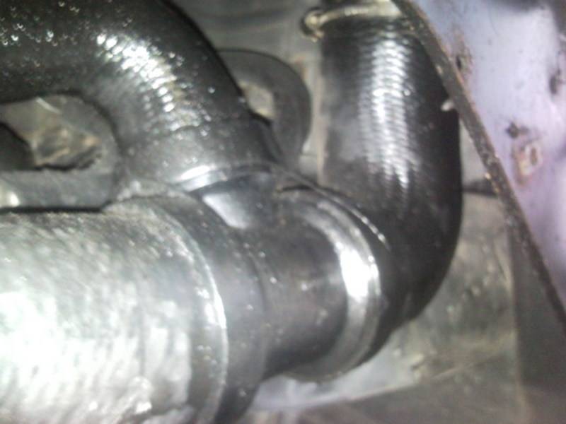

Eagle Опубликовано 24 октября, 2010 Жалоба Поделиться Опубликовано 24 октября, 2010 (изменено) сегодня залез под машинку, снял защиту двигателя и обнаружил на защите лужу масла (лужа слевой стороны). подняв глаза вверх увидел толстые патрубки, которые соединяются между собой. они тоже все масле. фото прилагается. кто знает откуда может течь? и как это вылечить. на ощупь соединения патрубков плотные, ничего не болтается.... капли масла были именно на этом пластиковом Т-образном соединителе... Изменено 24 октября, 2010 пользователем Eagle Ссылка на комментарий Поделиться на другие сайты Поделиться
Модератор Daiver Опубликовано 24 октября, 2010 Модератор Жалоба Поделиться Опубликовано 24 октября, 2010 Это раздвоение впускного патрубка, идущего от турбины. Один хвост идет в интеркулеру, второй к жидкостному охладителю. Масло из турбины. Ссылка на комментарий Поделиться на другие сайты Поделиться
Eagle Опубликовано 24 октября, 2010 Жалоба Поделиться Опубликовано 24 октября, 2010 и как это побороть? или оставить как есь? Ссылка на комментарий Поделиться на другие сайты Поделиться
Модератор Daiver Опубликовано 24 октября, 2010 Модератор Жалоба Поделиться Опубликовано 24 октября, 2010 Есть есть лишние 350-600 уе на ремонт турбины - ремонтируй. Если расход масла на 10 тыс. км небольшой - чего париться? Ссылка на комментарий Поделиться на другие сайты Поделиться
Eagle Опубликовано 25 октября, 2010 Жалоба Поделиться Опубликовано 25 октября, 2010 да как бы расхода вообще не обнаружил... просто лужица раздражает немного... но с такой ценой хай будеть Ссылка на комментарий Поделиться на другие сайты Поделиться
