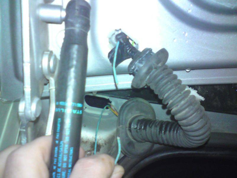

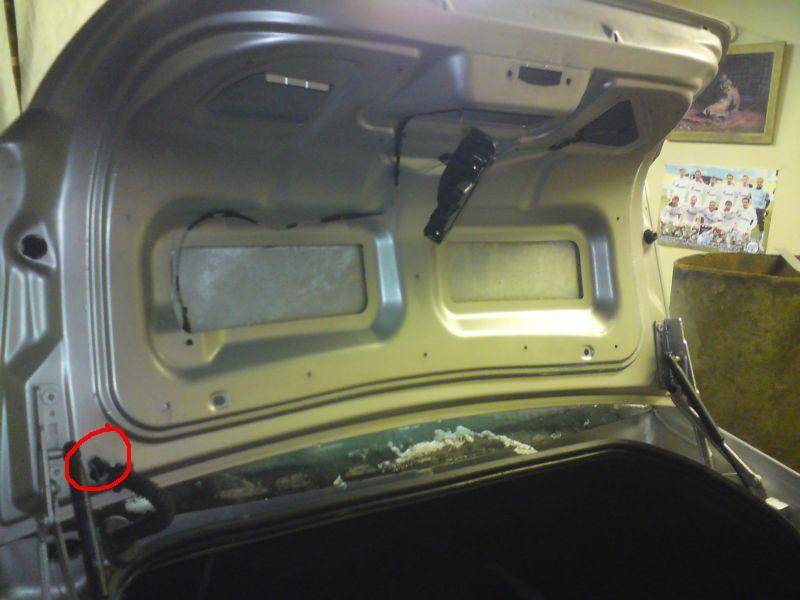

YoGa Опубликовано 15 февраля, 2011 Автор Жалоба Поделиться Опубликовано 15 февраля, 2011 (изменено) Ну вот на это проблеме я съел зубы(((Короче решения неоткрытия багажника я решал два раза,практически одним и тем же способом...в ожной из тем я описывал как справился первый раз,но напишу ещё раз....впервй раз у меня не хотел открываться багажник вообще,ни с ключа,ни с кнопки...в общем я лазил-лазил,перебрал все предохранители - не работает всё равно)))(((Потом пришлось через салон залазить в багажник,вымучался, короче там када открываешь багажник слева есть резиновая трубочка,для проводов...Ну вот там я поласил...Пришлось отогнуть немного обшивку,снять резинку...А там один всего лишь проводок оторвался и вот всё...Не октрывается...зелёный...точно...Я его соединил,изолентой замотал...работало...вот какую резинкуя имел ввиду!второй,вот просто перестала работать кнопка...ну мнений вы видели сами было достаточно!!!...я вот полностью снял обшивку,посатрел,что вреде везде всё целое и решил посмотреть опять провода в резинке...оказалось что опять провод переломан,только уже не зелёный ,а голубой...по той же схеме решил,тока проще када обшивки нет)))да и када багажник хоть с пульта открывается,это уже неплохо....А то каада в темноте да через салон в багажник,отгинная бшивку - жуть((((так что мне кажется ва нужно посмотреть некоторым тоже эти вещи)))Теперь у меня работает и кнопка...Тьфу-тьфу-тьфу...тук-тук-тук)))) Изменено 15 февраля, 2011 пользователем YoGa Ссылка на комментарий Поделиться на другие сайты Поделиться

YoGa Опубликовано 15 февраля, 2011 Автор Жалоба Поделиться Опубликовано 15 февраля, 2011 Трубочка наверно слева,за отчет спасибо потеплеет по весне тоже ковырну.уже исправил что слева...хотя так как я залазил тада через салон,то справа получается)))))честно я тож всё думал,что када потеплеет разберусь)))но не сдержался,надоело машину глушить када надо багажник открыть(((( Ссылка на комментарий Поделиться на другие сайты Поделиться
Felix Опубликовано 15 февраля, 2011 Жалоба Поделиться Опубликовано 15 февраля, 2011 Трубочка наверно слева,за отчет спасибо потеплеет по весне тоже ковырну.уже исправил что слева...хотя так как я залазил тада через салон,то справа получается)))))честно я тож всё думал,что када потеплеет разберусь)))но не сдержался,надоело машину глушить када надо багажник открыть((((Дааа.... согласен глушить нужно и очень утомляет,поэтому я все гружу в салон по мелочи :) . Ссылка на комментарий Поделиться на другие сайты Поделиться
YoGa Опубликовано 15 февраля, 2011 Автор Жалоба Поделиться Опубликовано 15 февраля, 2011 Дааа.... согласен глушить нужно и очень утомляет,поэтому я все гружу в салон по мелочи :) .Вот поэтому решай сча вопрос))))Единственное плохо, что я всю обшивку с клипс снял в крышке багажника((((Вот мнения слушал....Думал что в кнопке самой...Ковырялся там,потом замок снял,но всё таки решил свой способ)))Но обшивку уже ж снял)))) Ссылка на комментарий Поделиться на другие сайты Поделиться
