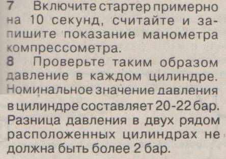

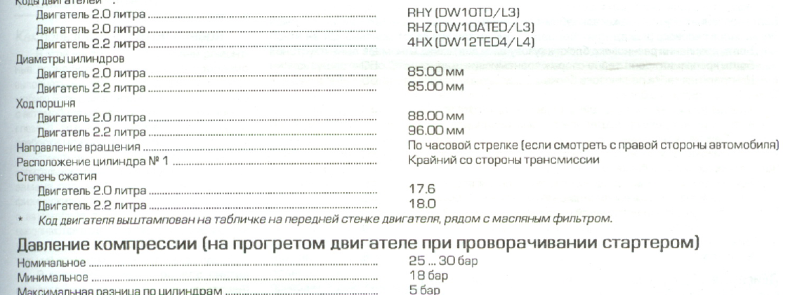

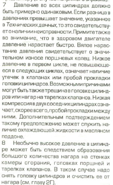

патроль Опубликовано 16 апреля, 2017 Жалоба Поделиться Опубликовано 16 апреля, 2017 Вот данные из букваря. Автор пусть решает сам: Ссылка на комментарий Поделиться на другие сайты Поделиться
Димыч. Опубликовано 16 апреля, 2017 Жалоба Поделиться Опубликовано 16 апреля, 2017 Не встречал HDi с большей чем 21 бар компрессией на цилиндр. А откуда им взяться? 20-22 это норма для нового мотора. Ссылка на комментарий Поделиться на другие сайты Поделиться
dimon2222 Опубликовано 16 апреля, 2017 Жалоба Поделиться Опубликовано 16 апреля, 2017 Большое спасибо ребята за рассудительный ответ , вообщем я понял что копрессия у меня еще гуд , как говорится ,,немешай двигателю работать и он тебя не подведет,,. Лучше форсы еще проверю, а кстати можно ли форсунка проверить на обычном стенде, подав на ее 12в накачав давление Ссылка на комментарий Поделиться на другие сайты Поделиться
