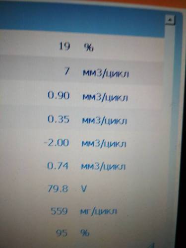

deceldrot Опубликовано 9 мая, 2018 Жалоба Поделиться Опубликовано 9 мая, 2018 Уважаемые спецы. Всех с праздником победы. У меня все равно нерешённых вопрос с диким расходом. На оборотах от холостых до 2500 тысяч у меня показывает недодув поимерно100-150мбарр. А на оборотах 3000 и более уже передув примерно в таком же диапазоне. Но ошибки передува нет. Дмрв на заглушено егр 560-570. Друг на такой же машине говорит много. Ему при 560 поменяли как не рабочий.подскадите как быть с данными етой турбины Ссылка на комментарий Поделиться на другие сайты Поделиться

deceldrot Опубликовано 10 мая, 2018 Жалоба Поделиться Опубликовано 10 мая, 2018 (изменено) В 09.05.2018 в 17:19, Димыч. сказал: Дикий расход это какой? (показания бк не интересуют). По указанным параметрам ничего криминального. Дикий это 10 в смешанном. Даже если не топить выше 3.-3.5, тысяч. Бк к сожалению даже нет Сейчас даже дмрв отцепил. Расход такой же В 09.05.2018 в 17:19, Димыч. сказал: Дикий расход это какой? (показания бк не интересуют). По указанным параметрам ничего криминального. Да. Не работает клапан отключения третьего плунжера. Это коррекция на горячую вроде Изменено 10 мая, 2018 пользователем deceldrot Ссылка на комментарий Поделиться на другие сайты Поделиться

Димыч. Опубликовано 10 мая, 2018 Жалоба Поделиться Опубликовано 10 мая, 2018 26 минут назад, deceldrot сказал: Дикий это 10 в смешанном. Убитая топливная (я 100% уверен, её регулярно не обслуживали), мотор хорошо поездил, расход в таком случае нормальный. 28 минут назад, deceldrot сказал: Не работает клапан отключения третьего плунжера. Это коррекция на горячую вроде Работает или нет вы установить не можете. Коррекция совершенно бесполезный параметр. Ссылка на комментарий Поделиться на другие сайты Поделиться
deceldrot Опубликовано 11 мая, 2018 Жалоба Поделиться Опубликовано 11 мая, 2018 10 часов назад, Димыч. сказал: Убитая топливная (я 100% уверен, её регулярно не обслуживали), мотор хорошо поездил, расход в таком случае нормальный. Работает или нет вы установить не можете. Коррекция совершенно бесполезный параметр. Ну не работает сам этот шток на клапане. При проверке через пп2000 он не двигается. Хочешь сказать капиталкой пахнет? Ссылка на комментарий Поделиться на другие сайты Поделиться

патроль Опубликовано 15 мая, 2018 Жалоба Поделиться Опубликовано 15 мая, 2018 Питание на разъем всегда есть. Но это плюс, а минус появляется иногда, при заведенном дизеле. В режиме "параметры" в РР2000 иногда появляется сообщение отключения третьего плунжера. Для этого надо малость погазовать. И я не думаю что, отключение или не отключение третьего плунжера влияет на расход топлива. Давление в рампе на заданную величину поддерживается регулятором. Просто увеличивается расход топлива в обратку. Ссылка на комментарий Поделиться на другие сайты Поделиться
deceldrot Опубликовано 20 мая, 2018 Жалоба Поделиться Опубликовано 20 мая, 2018 15.05.2018 в 11:26, патроль сказал: Питание на разъем всегда есть. Но это плюс, а минус появляется иногда, при заведенном дизеле. В режиме "параметры" в РР2000 иногда появляется сообщение отключения третьего плунжера. Для этого надо малость погазовать. И я не думаю что, отключение или не отключение третьего плунжера влияет на расход топлива. Давление в рампе на заданную величину поддерживается регулятором. Просто увеличивается расход топлива в обратку. Хорошо. Если клапан не при чем. То в чем может быть дело? Снял турбу. Коллекторы. Все чистое. Поменял прокладки. Все везде плотно сидит. Дмрв хоть подключай хоть нет, ничего не меняется. Но расход все равно 10-11 и валит черный дым. Единственное что не делал это форсы на стенд не отдавал проверить не проливают ли они Ссылка на комментарий Поделиться на другие сайты Поделиться

deceldrot Опубликовано 20 мая, 2018 Жалоба Поделиться Опубликовано 20 мая, 2018 1 час назад, Димыч. сказал: А если подключить нормальный? В смысле, рабочий). В городе 2 такие машины) у второго хозяина машины он тоже глючный. Ну свой я проверял как тут когда то писали. По расходу воздуха на холостых 560 под нагрузкой на 3000обр. 1100+. А наугад заказывать дмрв за 100$ не комильфо Ссылка на комментарий Поделиться на другие сайты Поделиться

Leonevich Опубликовано 7 июня, 2018 Жалоба Поделиться Опубликовано 7 июня, 2018 20.05.2018 в 19:52, deceldrot сказал: В городе 2 такие машины) у второго хозяина машины он тоже глючный. Ну свой я проверял как тут когда то писали. По расходу воздуха на холостых 560 под нагрузкой на 3000обр. 1100+. А наугад заказывать дмрв за 100$ не комильфо Для объема 2 литра на холостых много показывает. Должно быть 450-460. Видимо ДМРВ врёт в большую сторону, это и заставляет форсунки лить больше положенного. Так себя ведут неоригинальные - китайские ДМРВ. По крайней мере на 2.2 моторе наблюдал такое - на холостых завышенные показания, а под нагрузкой показывает меньше обычного. Короче хреновая калибровка уже с завода или сдох родной ДМРВ Ссылка на комментарий Поделиться на другие сайты Поделиться
