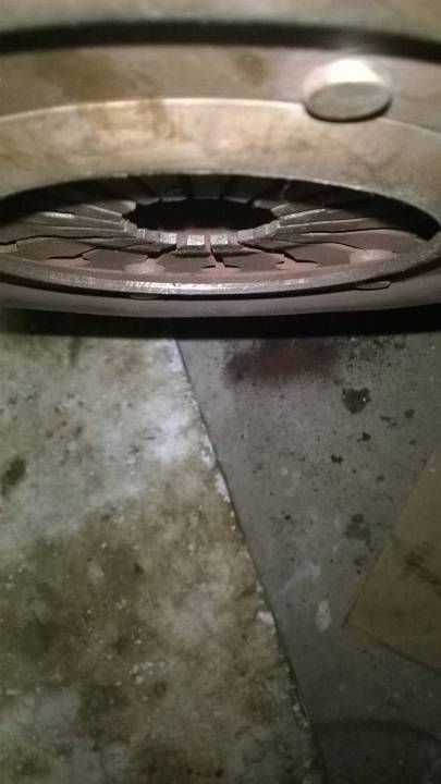

Дуброффский Опубликовано 14 февраля, 2021 Автор Жалоба Поделиться Опубликовано 14 февраля, 2021 Добрый вечер друзья ! Наконец снял сегодня коробку и вот что увидел : Добрый вечер друзья ! Наконец снял сегодня коробку и вот что увидел : лепестки удавлены во внутрь. Ссылка на комментарий Поделиться на другие сайты Поделиться

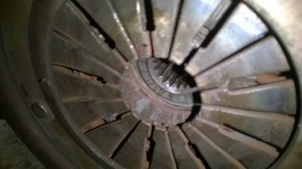

Дуброффский Опубликовано 14 февраля, 2021 Автор Жалоба Поделиться Опубликовано 14 февраля, 2021 А вот старая корзина : лепестки выступают наружу. Скажите пожалуйста , что это такое ? И возможно ли её востановить ? Заранее благодарю ! Ссылка на комментарий Поделиться на другие сайты Поделиться
Peugeovod Опубликовано 14 февраля, 2021 Жалоба Поделиться Опубликовано 14 февраля, 2021 Только замена, .. это у тебя новую так завернуло ? Похоже какой то сырец потреб попался Ссылка на комментарий Поделиться на другие сайты Поделиться
Дуброффский Опубликовано 14 февраля, 2021 Автор Жалоба Поделиться Опубликовано 14 февраля, 2021 А она не взводиться ? Да , это новая доже лепестки не потертые . однажды снимая трос сцепления , я очень сильно было надавил на выжимной рычаг монтировкой и с тех пор пошла эта байда . Ссылка на комментарий Поделиться на другие сайты Поделиться
Дуброффский Опубликовано 14 февраля, 2021 Автор Жалоба Поделиться Опубликовано 14 февраля, 2021 И ещё - никак не могу отвернуть болты крепления корзины .Они под внутреннюю звёздочку . Что делать ? Ссылка на комментарий Поделиться на другие сайты Поделиться
Peugeovod Опубликовано 14 февраля, 2021 Жалоба Поделиться Опубликовано 14 февраля, 2021 (изменено) Корзина не взводится не той системы , болты садятся на синий фиксатор, обычно меняешь корзину берёшь новые болты, но можно и старые но синий фиксатор капнуть. Откручивается пневмой, или ударной отвёрткой с насадкой звездой, если нет ничего грей горелкой шляпку болта, затем её же трошки охлаждаешь WDшкой и быстро пробуешь открутить пока резьба тёплая. Второй вариант привариваешь полуавтоматом к шляпкам гайки, и откручиваешь. Маховик нужно зафиксировать фиксатором если откручивать тягом будешь, фиксатор ставится в место датчика, ну а можно и лом приварить к корзине, чтоб упирался кудой в кузов, всё равно на выброс корзину, придумаешь чегось как открутить. Изменено 14 февраля, 2021 пользователем Peugeovod Дуброффский 1 Ссылка на комментарий Поделиться на другие сайты Поделиться
Peugeovod Опубликовано 14 февраля, 2021 Жалоба Поделиться Опубликовано 14 февраля, 2021 (изменено) Бери на разборке оригинал оно станет руб. 80 примерно,этоточно не скукожится, да и сальник под маховиком не мешало бы поменять за одно. Изменено 14 февраля, 2021 пользователем Peugeovod Ссылка на комментарий Поделиться на другие сайты Поделиться
Дуброффский Опубликовано 15 февраля, 2021 Автор Жалоба Поделиться Опубликовано 15 февраля, 2021 У меня есть диск и корзина б\у ещё в хорошем состоянии . Их и буду ставить. Мысль есть поменять сальник под маховиком - если откручу на нём болты , а сальники полуосей поменяю обязательно . Ссылка на комментарий Поделиться на другие сайты Поделиться
