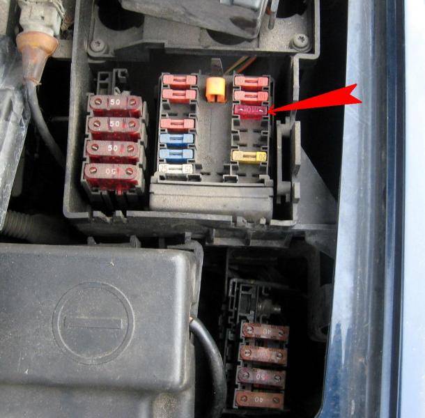

Доброго времени суток!Peugeot 406, 1998 г.в., 1,8 бензин 16 кл.Машина работала без проблем. Приехал, заглушил, через 5 минут завести не смог. Сразу чуть схватила и всё. Стартер крутит, но всё без толку. Бензонасос в баке не жужжит. Проверил предохранители, целые (а предохранители все в одной куче левее-ниже руля или может ещё где есть спрятанные?). Подумал что хана насосу. Снял, проверил отдельно, работает.Подскажите пожалуйста что делать?

Предохранители ещё есть под капотом возле акб справа! Точно не скажу для чего, но они там есть! Включи зажигание и проверь подаётся ли ток на фишке которая подключена к насосу!
Спасибо! Разобрался. Именно там сгорел предохранитель.
Стоял на этом месте:
