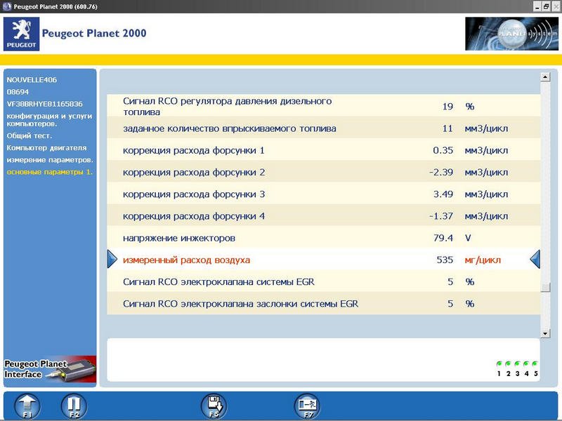

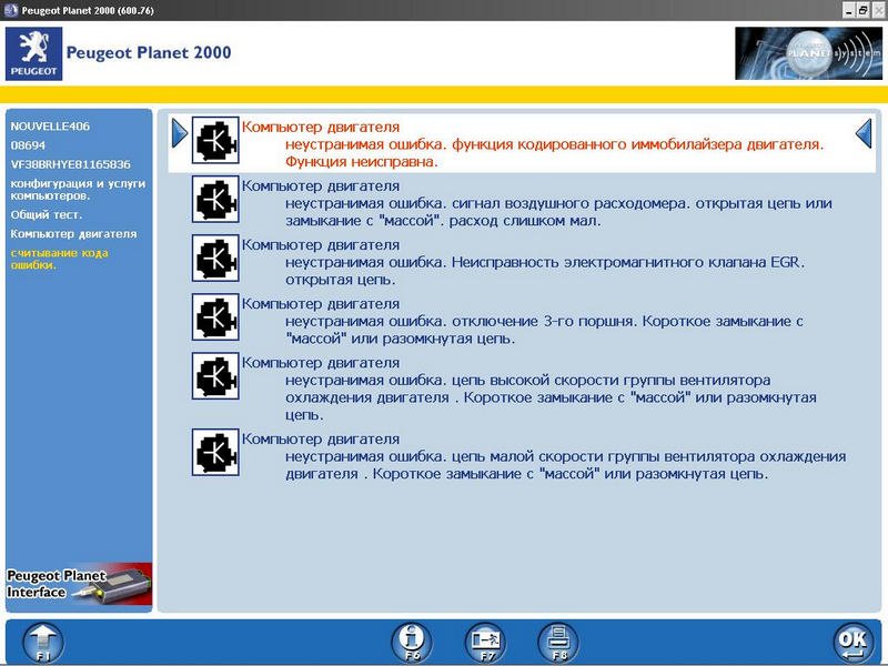

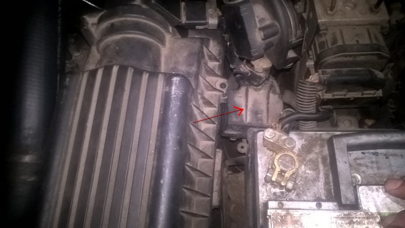

zag Опубликовано 14 февраля, 2017 Жалоба Поделиться Опубликовано 14 февраля, 2017 (изменено) опять сосед мучает пыжа)) Подскажите кто, что за реле под этой штуковиной: 2.0 HDI рестайл. И как проверить его третий плунжер? Висит ошибка "замыкание на массу" , хотя при просмотре параметров в реальном времени, при больше 3 500 об. показания периодически меняются с "нет" на "да" . Да, когда под этой крышкой клацает реле - меняются холостые обороты... Изменено 14 февраля, 2017 пользователем zag дополнил Ссылка на комментарий Поделиться на другие сайты Поделиться
игорь-diesel Опубликовано 14 февраля, 2017 Жалоба Поделиться Опубликовано 14 февраля, 2017 Кажется это реле свечей накала. Ссылка на комментарий Поделиться на другие сайты Поделиться
zag Опубликовано 14 февраля, 2017 Жалоба Поделиться Опубликовано 14 февраля, 2017 точно! Спасибо! Тогда с какого перепуга оно начинает клацать на прогретом моторе?? Когда уже завелся... Странно Ссылка на комментарий Поделиться на другие сайты Поделиться
патроль Опубликовано 14 февраля, 2017 Жалоба Поделиться Опубликовано 14 февраля, 2017 Висит, в смысле, удаляешь, заводишь она опять появляется? Есть варианты, ошибка старая и устранена, ошибка периодически появляется и остается в памяти но, управление плунжером работает, ошибка постоянная, эбу видит изменение параметров сопротивления цепи, но это не припятствует управлению. Последующий подогрев. Но если клацает слишком долго, надо проверять цепь управления, провода к 4 и 5 пинам и сам разъем. Ссылка на комментарий Поделиться на другие сайты Поделиться
zag Опубликовано 14 февраля, 2017 Жалоба Поделиться Опубликовано 14 февраля, 2017 патроль, спасибо! ошибку удаляешь, а при заводке она появляется снова. Есть ли возможность как то проверить, работает ли этот клапан? Ссылка на комментарий Поделиться на другие сайты Поделиться
Димыч. Опубликовано 14 февраля, 2017 Жалоба Поделиться Опубликовано 14 февраля, 2017 1 Поведение реле накала одному только ЭБУ известно) Экология рулит. Свечи могут и целый день проработать) 2 Нужен код ошибки по клапану. Очень часто кз путается с обрывом. Велика вероятность обрыва в жгуте, и при тряске двигателя, при запуске, вылетает временная ошибка. Работает клапан таким образом, что бы при отсутствии нагрузки на двигатель (режим торможение двигателем) отключить одну секцию насоса. Ссылка на комментарий Поделиться на другие сайты Поделиться
патроль Опубликовано 14 февраля, 2017 Жалоба Поделиться Опубликовано 14 февраля, 2017 РР2000 предусматривает проверку работы этого клапана, как, описано. Ссылка на комментарий Поделиться на другие сайты Поделиться

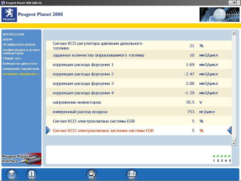

zag Опубликовано 15 февраля, 2017 Жалоба Поделиться Опубликовано 15 февраля, 2017 патроль, спасибо! Сегодня снова поковырялись.. Итого: при тесте клапан работает - слышны щелчки. При оборотах больше 3 500 - показания "нет"/"да" меняются. Ошибка удаляется, но при следующей заводке появляется снова: так же есть вопросы по воздуху. Тоже каждый раз вылазит ошибка. Холостые: 3 000 оборотов: насколько нормальны параметры по воздуху? Ссылка на комментарий Поделиться на другие сайты Поделиться
