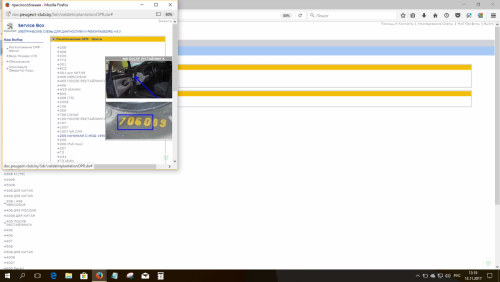

Nik Опубликовано 13 ноября, 2017 Жалоба Поделиться Опубликовано 13 ноября, 2017 (изменено) стесняюсь спросить, а OPR - это что? Изменено 13 ноября, 2017 пользователем Nik Ссылка на комментарий Поделиться на другие сайты Поделиться
патроль Опубликовано 13 ноября, 2017 Жалоба Поделиться Опубликовано 13 ноября, 2017 Ссылка на комментарий Поделиться на другие сайты Поделиться
Nik Опубликовано 13 ноября, 2017 Жалоба Поделиться Опубликовано 13 ноября, 2017 Понятно. У меня практически уже ничего не читается. Ссылка на комментарий Поделиться на другие сайты Поделиться
патроль Опубликовано 13 ноября, 2017 Жалоба Поделиться Опубликовано 13 ноября, 2017 Тогда VIN давай, по нему определим. Но вводи любой, если что поправят. Я 9999ввожу, говорит мало - добавлю. Ссылка на комментарий Поделиться на другие сайты Поделиться
Nik Опубликовано 13 ноября, 2017 Жалоба Поделиться Опубликовано 13 ноября, 2017 VF38BLFYE80063819 А каковы параметры сопротивления у реостата? Где можно глянуть? Хочу замерить сопротивление непосредственно у ползунка. Ссылка на комментарий Поделиться на другие сайты Поделиться
патроль Опубликовано 13 ноября, 2017 Жалоба Поделиться Опубликовано 13 ноября, 2017 6973. Где то раньше в теме эти параметры были. Замерялись на датчике. Данных нигде нет. Если у тебя все так, как ты пишешь. то реостат скорее не виноват. Возможно дело или в разъемах или в проводах. Ты можешь замерить сопротивление на разъеме бака, затем замерить его на разъеме приборки или на контактах прибора и сравнить. Седре ты посмотреть не сможешь, только машины после рестайлинга там читаются. Нужна или Автодата или электронная инструкция по ремонту для авто до 99г. Ссылка на комментарий Поделиться на другие сайты Поделиться

патроль Опубликовано 14 ноября, 2017 Жалоба Поделиться Опубликовано 14 ноября, 2017 11 часов назад, Nik сказал: У меня установлен сервис бокс и седре. Возможно в твоей версии это получится. У меня раньше открывались, поставил более позднюю и не читает. Если в твоей читаются, скинь номер версии, я себе загружу. А DAM, я заметил особой роли не играет. Ссылка на комментарий Поделиться на другие сайты Поделиться
Nik Опубликовано 14 ноября, 2017 Жалоба Поделиться Опубликовано 14 ноября, 2017 (изменено) 11 часов назад, патроль сказал: Возможно в твоей версии это получится. У меня раньше открывались, поставил более позднюю и не читает. Если в твоей читаются, скинь номер версии, я себе загружу. А DAM, я заметил особой роли не играет. У меня - Электрические схемы для диагностики и ремонта(SEDRE) 4.1.0 Всё запускается (win7, 64 bit) Изменено 14 ноября, 2017 пользователем Nik Странно, выдает сообщение "проблема соединения с корветом (corvet) " патроль 1 Ссылка на комментарий Поделиться на другие сайты Поделиться
