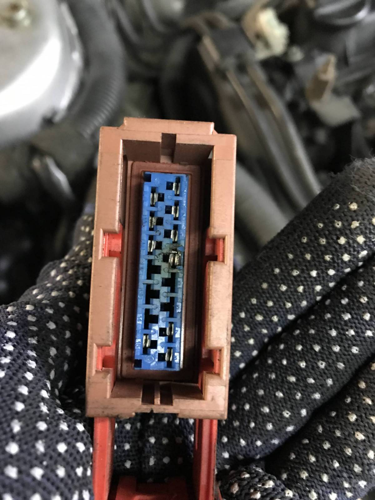

Алексей Онисько Опубликовано 5 января, 2019 Жалоба Поделиться Опубликовано 5 января, 2019 (изменено) Добрый вечер, подскажите, что это за блок и за что он отвечает? Обнаружился немного поплавленный контакт ( пин номер 4, белый толстый провод, идёт на коробку, которая находится возле блока предохранителей, в которой стоят, вроде как, 3 реле и 3 больших предохранителя ) были симптомы, что обороты, после остановки, держались на 1000 и не падали, но шевеля провода мозгов и того блока что на фотке они возвращались в норму, но после пары сотни километров эта проблема опять всплывает. 2.0 HDI 2000г. Изменено 5 января, 2019 пользователем Алексей Онисько Ссылка на комментарий Поделиться на другие сайты Поделиться
патроль Опубликовано 6 января, 2019 Жалоба Поделиться Опубликовано 6 января, 2019 Машины коллекционируешь, а схемы читать не желаешь. Многофункциональное реле. 4 пин не идет к блоку с тремя реле (подогрев), а питает клапана управления и насос. К оборотам ХХ отношение вряд ли имеет. Ссылка на комментарий Поделиться на другие сайты Поделиться
Алексей Онисько Опубликовано 6 января, 2019 Жалоба Поделиться Опубликовано 6 января, 2019 В 06.01.2019 в 05:46, патроль сказал: Машины коллекционируешь, а схемы читать не желаешь. Многофункциональное реле. 4 пин не идет к блоку с тремя реле (подогрев), а питает клапана управления и насос. К оборотам ХХ отношение вряд ли имеет. Показать Когда-нибудь научусь читать схемы сам, обещаю) Спасибо, это думаю поможет Ссылка на комментарий Поделиться на другие сайты Поделиться

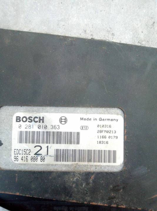

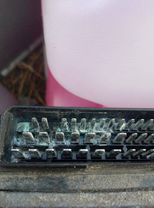

View Опубликовано 26 июня, 2019 Жалоба Поделиться Опубликовано 26 июня, 2019 Пежо 406 2.0 хди 2001г. (rhz) Сгнила в эбу одна нога. Как лучше и экономнее решить эту проблему? Вскрывал эбу окислений там нету. Может кто дать схему распиновки этого эбу или хотябы сказать за что отвечает 86 нога? Ссылка на комментарий Поделиться на другие сайты Поделиться
Модератор Citrin Опубликовано 26 июня, 2019 Модератор Жалоба Поделиться Опубликовано 26 июня, 2019 Это управляющий минус на реле питания. Минус с этой ноги включает реле системы впрыска. Ссылка на комментарий Поделиться на другие сайты Поделиться
View Опубликовано 26 июня, 2019 Жалоба Поделиться Опубликовано 26 июня, 2019 Citrin, скажите, а эта сгнившая нога может влиять на появление на приборной панели ключика в квадрате? И как я понимаю самое простое решение с этим эбу,,просто перепаять сам разьем? Ссылка на комментарий Поделиться на другие сайты Поделиться
