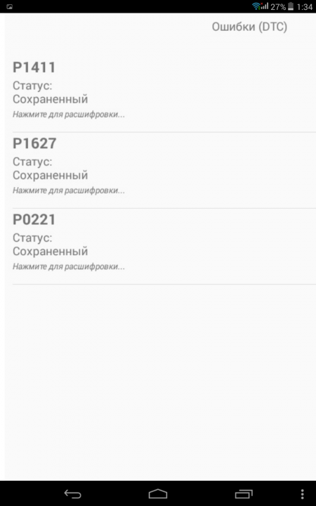

Владимирq Опубликовано 20 июля, 2019 Жалоба Поделиться Опубликовано 20 июля, 2019 К сожалению чек не потух. Проверил сканером ELM327. Нашло 3 ошибки. Сбросил, но через 30 км опять загорелись. Может кто подскачет в чем дело последних двух ошибок...машина падает в аварийный режим и не едет. Ссылка на комментарий Поделиться на другие сайты Поделиться
Модератор Daiver Опубликовано 21 июля, 2019 Модератор Жалоба Поделиться Опубликовано 21 июля, 2019 @Владимирq лексию подключайте, а не читалку ошибок. И смотрите что по работе двигателя происходит. Ссылка на комментарий Поделиться на другие сайты Поделиться
Владимирq Опубликовано 21 июля, 2019 Жалоба Поделиться Опубликовано 21 июля, 2019 То же верно. Завтра этим займусь. Ссылка на комментарий Поделиться на другие сайты Поделиться
