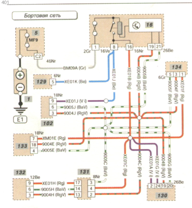

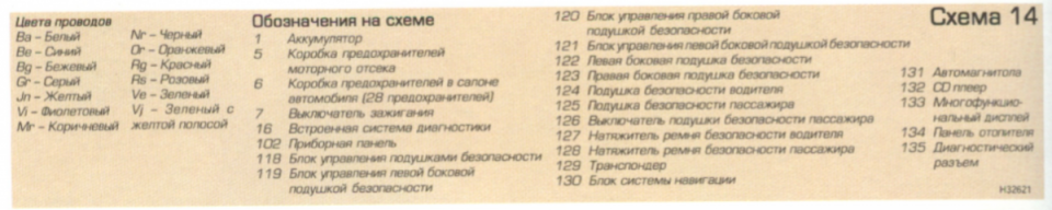

Usseal Опубликовано 10 июля, 2020 Жалоба Поделиться Опубликовано 10 июля, 2020 Всем привет Подскажите ребята, на данной схеме номер 16 - встроенная система диагностики это BSI или нет? Ссылка на комментарий Поделиться на другие сайты Поделиться
патроль Опубликовано 11 июля, 2020 Жалоба Поделиться Опубликовано 11 июля, 2020 Да. Usseal 1 Ссылка на комментарий Поделиться на другие сайты Поделиться
