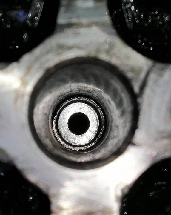

Belarus-84 Опубликовано 14 ноября, 2019 Жалоба Поделиться Опубликовано 14 ноября, 2019 После установки форсунок и небольшом переезде, почувствовал запах топлива, посмотрел, в канаве форсунок озеро, а из-под одной форсунки идут пузыри. Попробовал поджать, толку нет. Видимо плохо стало кольцо, или еще что? Ссылка на комментарий Поделиться на другие сайты Поделиться

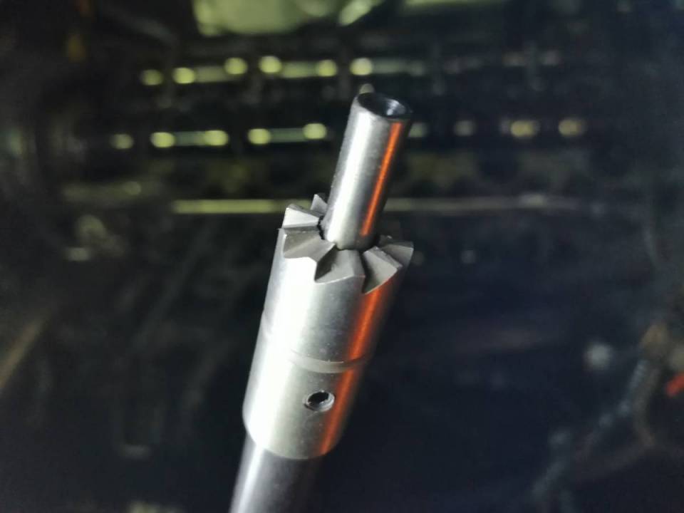

Димыч. Опубликовано 14 ноября, 2019 Жалоба Поделиться Опубликовано 14 ноября, 2019 Колодцы нужно было обработать. Форсунки и их соединения зажимаются только динаметрическим ключом. Вот инструмент для колодцев. DeltaGold 1 Ссылка на комментарий Поделиться на другие сайты Поделиться
Belarus-84 Опубликовано 14 ноября, 2019 Жалоба Поделиться Опубликовано 14 ноября, 2019 @Димыч. Инструментов таких у меня нет, но на снятой головке я хорошо прошел в колодцах и химией заливал на порядочное время Ссылка на комментарий Поделиться на другие сайты Поделиться
Димыч. Опубликовано 14 ноября, 2019 Жалоба Поделиться Опубликовано 14 ноября, 2019 Это всё не даст никакого эффекта. Завтра покажу, что должно получиться, что бы не было проблем. Ссылка на комментарий Поделиться на другие сайты Поделиться

Димыч. Опубликовано 15 ноября, 2019 Жалоба Поделиться Опубликовано 15 ноября, 2019 Ссылка на комментарий Поделиться на другие сайты Поделиться

Димыч. Опубликовано 15 ноября, 2019 Жалоба Поделиться Опубликовано 15 ноября, 2019 Трубки форсунок зажимаются строго орпеделённым моментом. Гайки крепления форсунок тоже. Течь либо по трубкам, либо по обратке. Резинки в штуцерах обратки нужно менять, при установке смазывать моторным маслом. Ссылка на комментарий Поделиться на другие сайты Поделиться

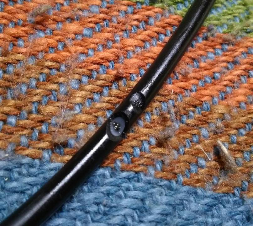

sbw_kharkov Опубликовано 1 декабря, 2019 Жалоба Поделиться Опубликовано 1 декабря, 2019 (изменено) Я старый на место верну, залил его маслом и разработал. Нужно только "лапку" (ручку) сколхозить вместо поломанной. На фото именно он, а не тот, который прислали. И еще что-то протирает рубашку ближе к замку, может туда влага и попадает? Все же, кто знает - как называется тот трос открывания капота, который идет из салона? Длинный который. Вернуть его не получится, так хоть попытаюсь продать, номер нужен. UPD: по их картинкам он именно тот, который прислали, а не тот, который ищу:https://avto.pro/part-7937J1-PEUGEOT-582/ Изменено 1 декабря, 2019 пользователем sbw_kharkov Ссылка на комментарий Поделиться на другие сайты Поделиться
