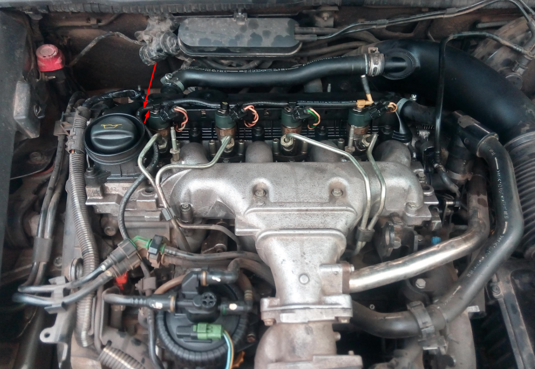

AlexxSys Опубликовано 11 сентября, 2016 Жалоба Поделиться Опубликовано 11 сентября, 2016 Добрый день, можете подсказать по 2м вопросам:1. Померил объем обратки форсунок, получилось (10, 9, 8, 8 куб за 60 сек), это как я понимаю в пределах нормы.Вопрос, трубка обратки которая идет к фильтру, с нее должен быть сильный напор, струя порядка 10-15 см льет, т.е. получается не обратка с форсунок а в форсунки давление идет )2. Можете по звуку послушать, это похоже на стук форсунок или нет, это нормальная работа и нефиг придераться )) ?Причина - мощности стало мало, переход на следующие передачи происходит при 2500-3000 об, фактический расход 20 л по городу, не топлю, езжу спокойно, со всем потоком, заводится как и раньше хорошо https://youtu.be/a9vFbJ6C6s4Спасибо ) Ссылка на комментарий Поделиться на другие сайты Поделиться
Димыч. Опубликовано 11 сентября, 2016 Жалоба Поделиться Опубликовано 11 сентября, 2016 В этом шланге обратка с форсунок уходит к тройнику, где соединяется с обратками фильтра и тнвд, уходит обратно в бак. Давления быть не должно, так что бы с напором. По поводу расхода, на какой средней скорости получается 20 литров на 100? Ссылка на комментарий Поделиться на другие сайты Поделиться
AlexxSys Опубликовано 11 сентября, 2016 Жалоба Поделиться Опубликовано 11 сентября, 2016 В этом шланге обратка с форсунок уходит к тройнику, где соединяется с обратками фильтра и тнвд, уходит обратно в бак Да, я это знаю, но напор от туда сильный, на 10 см струя во весь внутренний диаметр шланги, могу видео снять. Может то не просто тройник а типо клапана должно быть ? Вроде 19 Км, завтра точно посмотрю, но здесь еще и обороты переключения передач бросается в глаза, если переходит на высшие - значит не хватает мощности (по нагрузке на двигатель определяется) А по видео звучание двигателя нормальное ? Кстати, в том тройнике 3 трубки соединяются (обратка форсунок, ТНВД, и еще один какой то шланг, то ли с топливной рампы, завтра точнее посмотрю) и далее уже в фильтр. Разве не так ? http://prntscr.com/cgvktx Ссылка на комментарий Поделиться на другие сайты Поделиться
Joker. Опубликовано 12 сентября, 2016 Жалоба Поделиться Опубликовано 12 сентября, 2016 Мотор работает нормально, только форсы стучат, их как минимум нужно снимать и на стенде потестить. Ссылка на комментарий Поделиться на другие сайты Поделиться
AlexxSys Опубликовано 12 сентября, 2016 Жалоба Поделиться Опубликовано 12 сентября, 2016 Значит все таки это стук форсунок ... спасибо, отдам на диагностику их. Ссылка на комментарий Поделиться на другие сайты Поделиться
