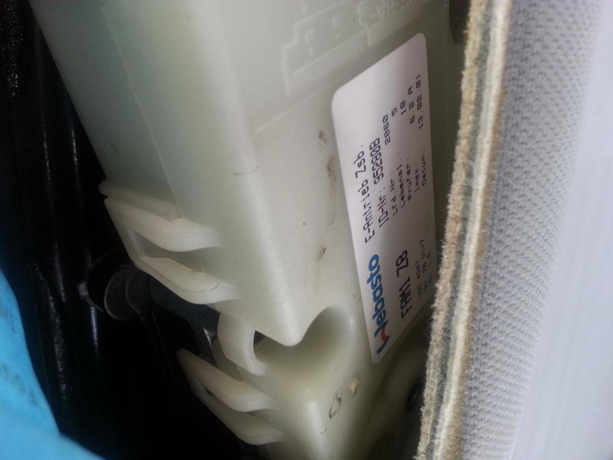

Гость alexei2010 Опубликовано 10 мая, 2016 Жалоба Поделиться Опубликовано 10 мая, 2016 Короче полез и я сегодня отключать эти датчики за плофоном и наткнулся там вот на такую вещь (коробочка) что это за оно? P.S. Пежо 607 2.2 hdi 2001 г.в. механика! Зарание прошу прощения что не потеме... Ссылка на комментарий Поделиться на другие сайты Поделиться
Модератор Citrin Опубликовано 10 мая, 2016 Модератор Жалоба Поделиться Опубликовано 10 мая, 2016 Судя по логотипу-какой-то блок от Вебасты Ссылка на комментарий Поделиться на другие сайты Поделиться
Гость alexei2010 Опубликовано 10 мая, 2016 Жалоба Поделиться Опубликовано 10 мая, 2016 Судя по логотипу-какой-то блок от ВебастыА это случаем не блок управления люкам? Чет меня такая мысля посетила.....Больше ни у кого нету такого блока за плофоном? Ссылка на комментарий Поделиться на другие сайты Поделиться
Модератор Citrin Опубликовано 10 мая, 2016 Модератор Жалоба Поделиться Опубликовано 10 мая, 2016 А ну да. Про люк я забыл )))не часто встречается Ссылка на комментарий Поделиться на другие сайты Поделиться
