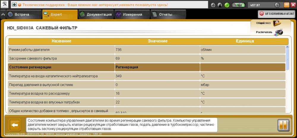

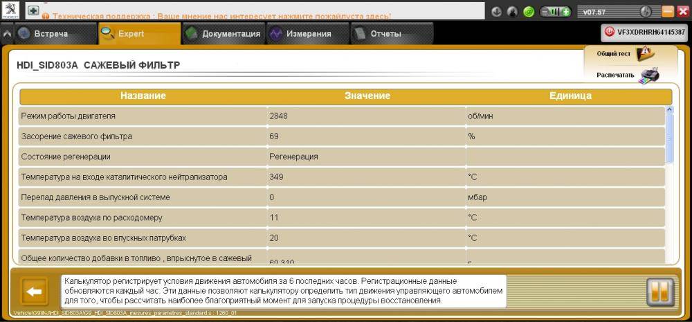

karw Опубликовано 23 ноября, 2015 Жалоба Поделиться Опубликовано 23 ноября, 2015 добрый день, Пежо Эксперт, 2.0 HDI, RHR. Может ли быть от неправильно удаленного FAPa (программно) увеличенный расход топлива трасса 90 км/ч---9.0-9.5 л. город 11 л по БК, в реальности на литр меньше. в Diagboxe "состояние регенерации" постоянно пишет "регенерация" скрины выложу попозже. спасибо. чет не получается прикрепить фото Ссылка на комментарий Поделиться на другие сайты Поделиться
Димыч. Опубликовано 23 ноября, 2015 Жалоба Поделиться Опубликовано 23 ноября, 2015 Может быть всё, что угодно. Ссылка на комментарий Поделиться на другие сайты Поделиться
karw Опубликовано 23 ноября, 2015 Жалоба Поделиться Опубликовано 23 ноября, 2015 В 23.11.2015 в 05:27, karw сказал: добрый день, Пежо Эксперт, 2.0 HDI, RHR. Может ли быть от неправильно удаленного FAPa (программно) увеличенный расход топлива трасса 90 км/ч---9.0-9.5 л. город 11 л по БК, в реальности на литр меньше. в Diagboxe "состояние регенерации" постоянно пишет "регенерация" скрины выложу попозже. спасибо. чет не получается прикрепить фото В 23.11.2015 в 05:27, karw сказал: Ссылка на комментарий Поделиться на другие сайты Поделиться
Модератор Citrin Опубликовано 24 ноября, 2015 Автор Модератор Жалоба Поделиться Опубликовано 24 ноября, 2015 На SID803A полностью отключить сажевик нереально. Полное отключение с заменой мозгов на SID803 Ссылка на комментарий Поделиться на другие сайты Поделиться

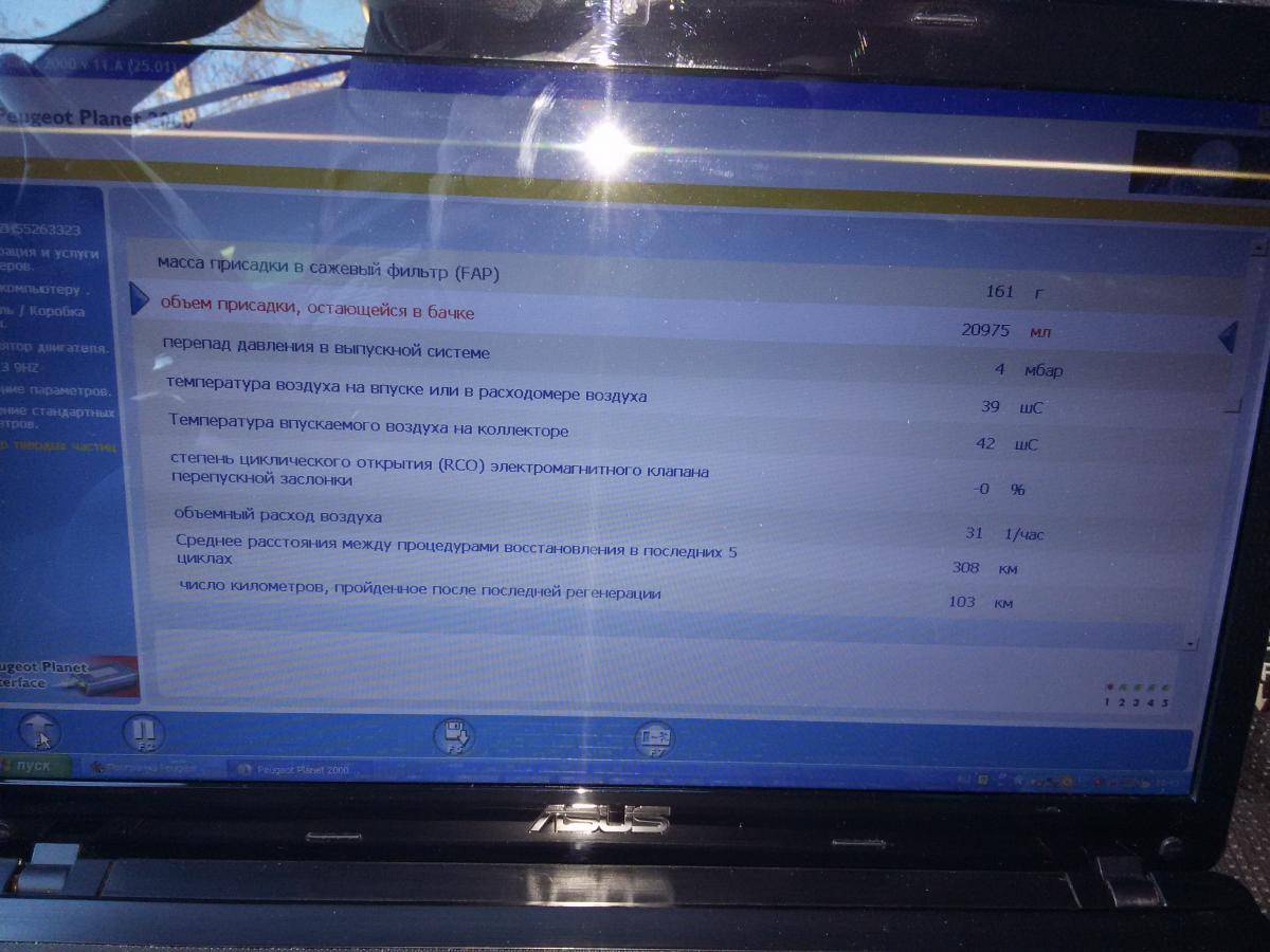

HunterUK Опубликовано 14 июля, 2016 Жалоба Поделиться Опубликовано 14 июля, 2016 Ребята, вапрос скорей сего тупой, но скажите данные показания ФАПа внорме или нет. Спасибо. 800 оборотов 2500 оборотов Ссылка на комментарий Поделиться на другие сайты Поделиться
Модератор Citrin Опубликовано 15 июля, 2016 Автор Модератор Жалоба Поделиться Опубликовано 15 июля, 2016 Какой пробег после регенерации последней? Хотя автоком вроде не даст такой инфы. не помню точно Ссылка на комментарий Поделиться на другие сайты Поделиться
HunterUK Опубликовано 15 июля, 2016 Жалоба Поделиться Опубликовано 15 июля, 2016 Даёт, точно не помню но не больше 400 км Ссылка на комментарий Поделиться на другие сайты Поделиться
vturin Опубликовано 15 июля, 2016 Жалоба Поделиться Опубликовано 15 июля, 2016 Мало инфы.... нужен показатель "среднее расстояние пройденное между 5 последними регенерациями", а так твоя инфа говорит о том что вот вот включится прожиг.... большой перепад уж очень! При чистом ФАПе на хх обычно у меня 0-4 мБ на 3000 об/мин - до 30-40.... когда уже подходит время прожига - хх - 8-16Мб на 3000 об/мин - до 60-70Мб Ссылка на комментарий Поделиться на другие сайты Поделиться
