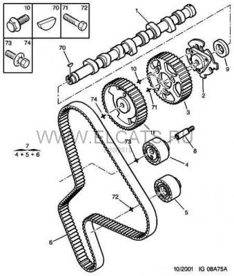

Skify Опубликовано 20 августа, 2010 Жалоба Поделиться Опубликовано 20 августа, 2010 Ruslan_Pavlovi4 нужно заменить ремни в пежо 406 2,0 HDi 2000 г.в. VF38BRHYE80919107 Что именно мне нужно менять, какие ролики и все такое? (Первый раз на этом авто буду ремни менять) И во сколько станут мне запчасти и работа у Вас на сервисе? Ссылка на комментарий Поделиться на другие сайты Поделиться
Ruslan_Pavlovi4 Опубликовано 20 августа, 2010 Жалоба Поделиться Опубликовано 20 августа, 2010 Skify Вам нужно заменить ремень, 2 ролика (натяжной и направляющий) и помпу. Точно по ценам отвечу не раньше понедельника. Помпу менять обязательно. В помпе стоит такой же подшипник как и в роликах. Лучше всего Вам приехать к нам на станцию и с мастерами всё обсудить, а заодно узнать цену на все материалы. В зависимости от производителей запасных частей цена будет колебаться. И ещё, попросите проверить антифриз, возможно его то же надо будет заменить (зима не за горами). При замене ремня ГРМ за работу по замене антифриза Вы не будете платить - это попутная работа (он всё равно сливается) и тогда Вам решать или оставлять старый или залить новый. Ссылка на комментарий Поделиться на другие сайты Поделиться
Ruslan_Pavlovi4 Опубликовано 20 августа, 2010 Жалоба Поделиться Опубликовано 20 августа, 2010 Skify вот схема расположения Вашего ремня ГРМ и роликов. Ссылка на комментарий Поделиться на другие сайты Поделиться
Skify Опубликовано 20 августа, 2010 Жалоба Поделиться Опубликовано 20 августа, 2010 (изменено) Ruslan_Pavlovi4 я так понимаю что у меня два ремня, один грм, а другой на остальное навесное генератор и все такое, если второй ремень менять что еще нужно? Если не трудно будет отпишитесь сколько будет все стоить То что ремень навесного старый, видно сразу, а вот ремень грм не знаю старый или новый, когда покупал машину хозяин сказал. что ремень новый, а как там на самом деле не знаю. Может можно к вам подьехать и что бы мастер глянул стоит менять ремень грм или можно еще поездить. Изменено 20 августа, 2010 пользователем Skify Ссылка на комментарий Поделиться на другие сайты Поделиться
