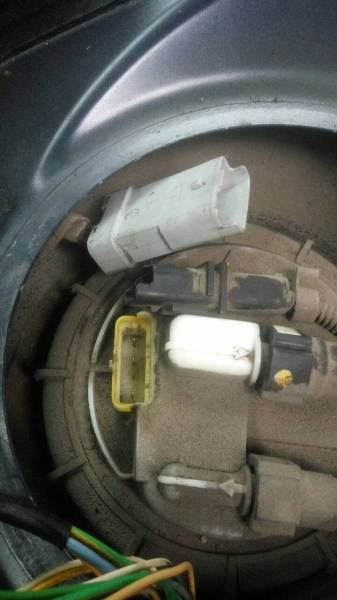

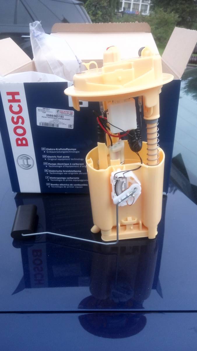

Ректор Опубликовано 2 октября, 2017 Жалоба Поделиться Опубликовано 2 октября, 2017 Приехал на работу, не доехал 3 метра. Хрипит кряхчит, что-то булькает. В баке 10 литров. Контакты в идеале. Это умерший насос или ещё что? Я помню что насос, нужно брать оригинал, ну кольцо ещё новое, ещё может что? Ссылка на комментарий Поделиться на другие сайты Поделиться

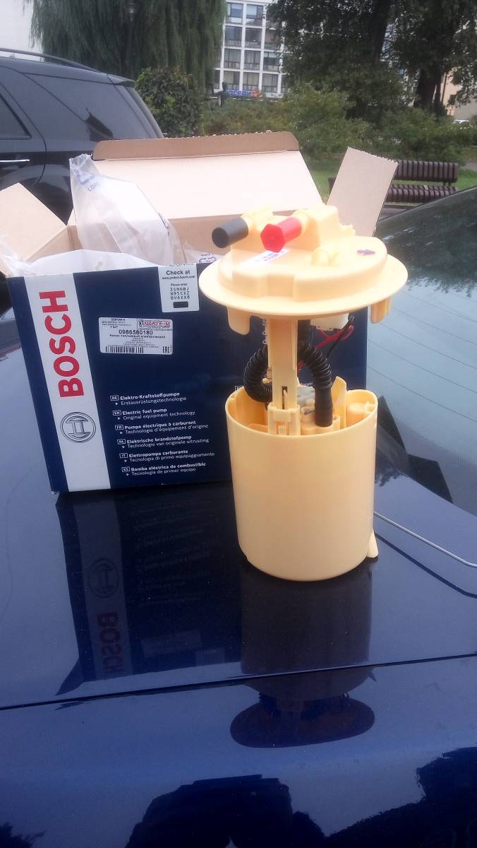

Joker. Опубликовано 2 октября, 2017 Жалоба Поделиться Опубликовано 2 октября, 2017 боша вполне хватит. кольцо если открутиться и не сломается то можно не покупать. если менять, то уплотнительную резинку между корпусом и кольцом. Ссылка на комментарий Поделиться на другие сайты Поделиться

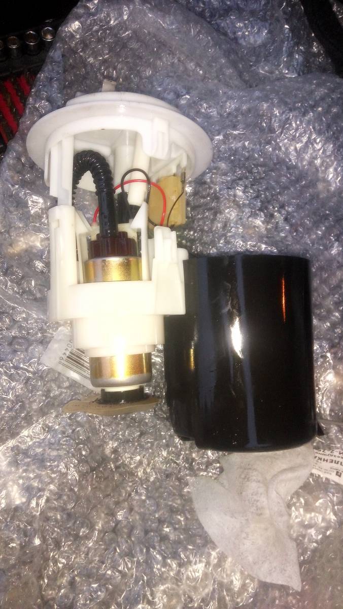

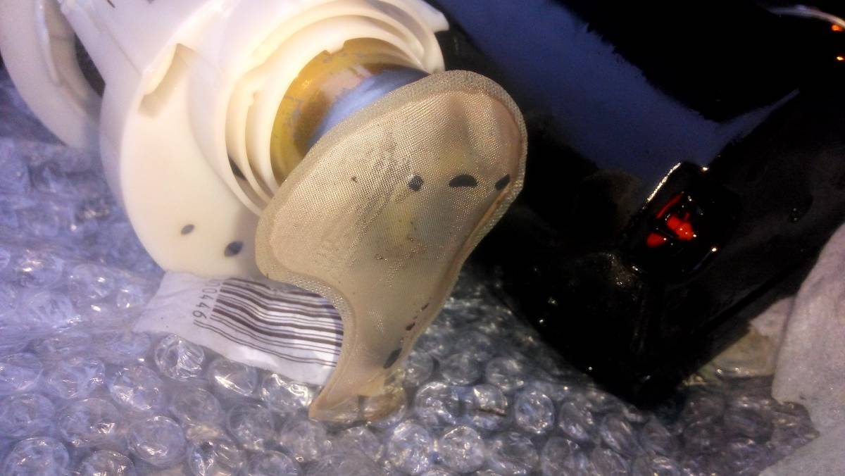

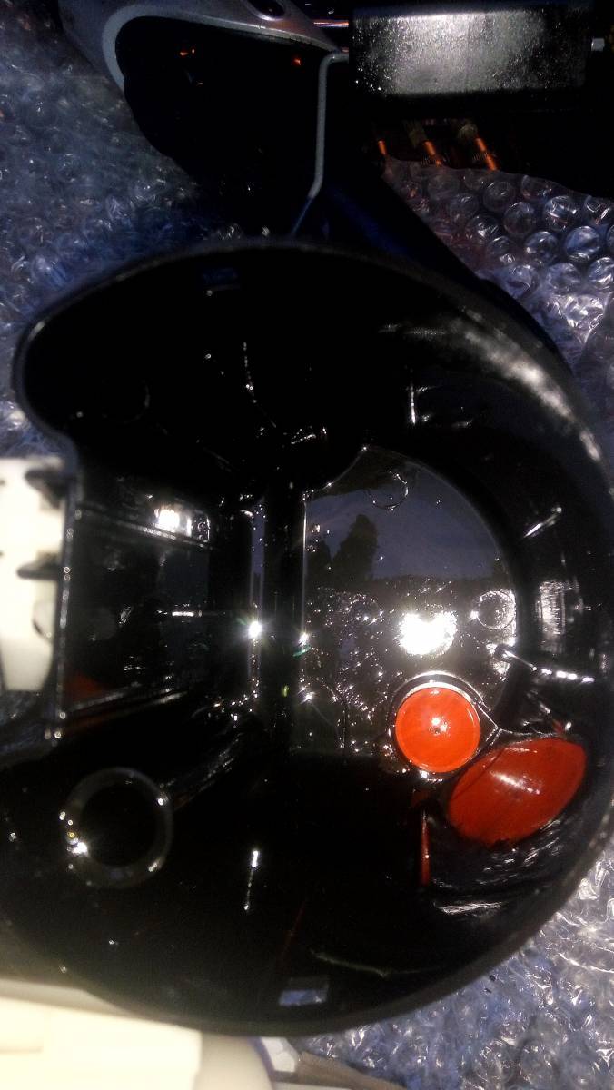

Ректор Опубликовано 3 октября, 2017 Жалоба Поделиться Опубликовано 3 октября, 2017 Дааа, не зря про знатный секас тут все пишут, мало того что кольцо отвернуть нереально, так его ещё и поставить по-человечески не выходит, ну кто придумал вход резьбы с одной стороны? Конечно его косит. Кольцо пришлось ломать, причём оно оказалось весьма крепким, и ломалось частями, сначала верх, потом резьбовой контур. На сифтрансе по вину пробивают правильного диаметра кольцо, но сразу предупреждают, что их там два вида, большое(155мм) за 14р номер 1531.30, и маленькое(145р) за 7рубасов номер 1531.20. А сейчас фото для тех кто хает наше топливо. 371,000 км и 8 лет машина в РБ оригинальный насос в идеальной чистоте, бак тоже. Купил Bosh 0986580180 в сборе, 180р. 1,5 часа закручивал с чьей-то матерью кольцо Пока крутил приехали невежливые люди и дали штраф за неправильную парковку (2 колеса на тротуаре, как и все 15 авто), на то что куда допихал там и стоит, ответ один надо было знак аварийной сигнализации поставить. потом ещё за отсутствие тех.осмотра пытались привлечь, но не тут то было, по итогу -23 рубаса за парковку. Заводился очень долго, сначала качал насос, пока не стал гудеть как и должен, потом стал запускаться, АКБ уже умолял остановиться, я тоже потерял веру, и с раза 10-о и 40 секунд ожидания она проснулась..... dimqabob 1 Ссылка на комментарий Поделиться на другие сайты Поделиться
Joker. Опубликовано 3 октября, 2017 Жалоба Поделиться Опубликовано 3 октября, 2017 черный корпус это оригинал? По моему оригинал будет выглядеть как бош. То, что машина не заводилась с новым насосом заставляет задуматься, не должно давление так долго нагнетаться с новым насосом. Может перепускной клапан в стакане неисправен? Ссылка на комментарий Поделиться на другие сайты Поделиться
demon11 Опубликовано 3 октября, 2017 Жалоба Поделиться Опубликовано 3 октября, 2017 Да,у меня быстро прокачалось,как при замене фильтра Ссылка на комментарий Поделиться на другие сайты Поделиться
Ректор Опубликовано 3 октября, 2017 Жалоба Поделиться Опубликовано 3 октября, 2017 какой фирмы ставился оригинал и где на насосе дата выпуска? как проверить стакан? Ссылка на комментарий Поделиться на другие сайты Поделиться

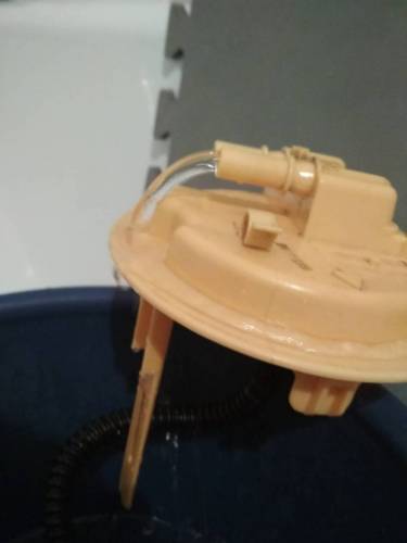

malush-156 Опубликовано 26 декабря, 2017 Жалоба Поделиться Опубликовано 26 декабря, 2017 вот так вот качает мой насос. Здравый смысл подсказывает, что давление никакое и что он явно просит замены, но хотелось бы услашать мнение знающих в этом толк людей. Ссылка на комментарий Поделиться на другие сайты Поделиться
Ректор Опубликовано 26 декабря, 2017 Жалоба Поделиться Опубликовано 26 декабря, 2017 даа, напора точно нет Ссылка на комментарий Поделиться на другие сайты Поделиться
патроль Опубликовано 26 декабря, 2017 Жалоба Поделиться Опубликовано 26 декабря, 2017 1 час назад, malush-156 сказал: Здравый смысл подсказывает То что ты демонстрируешь, ни о чем не говорит. Может мало а может много. Насосы имеют два основных взаимосвязанных параметра; производительность и давление. Часто и более понятно указывают номинальные параметры таким образом; производительность при давлении. Лучше конечно это видно на графических характеристиках. А проверку можно сделать так: на выход насоса краник,перед ним манометр, мерную емкость и секундомер. Краном устанавливаешь номинальное давление и измеряешь расход. Ссылка на комментарий Поделиться на другие сайты Поделиться
sashk Опубликовано 26 декабря, 2017 Жалоба Поделиться Опубликовано 26 декабря, 2017 4 часа назад, malush-156 сказал: Здравый смысл подсказывает, что давление никакое и что он явно просит замены струя должна бить примерно на 20-30 см., менять однозначно. Ссылка на комментарий Поделиться на другие сайты Поделиться
