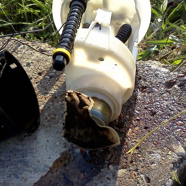

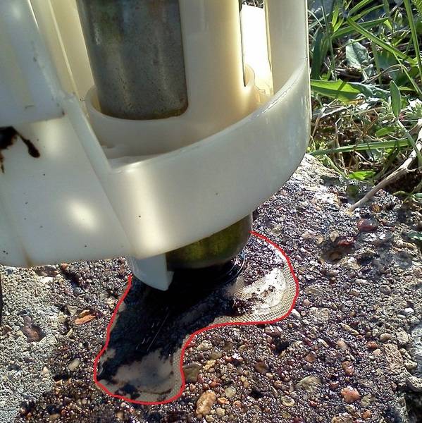

Модератор Citrin Опубликовано 17 августа, 2011 Модератор Жалоба Поделиться Опубликовано 17 августа, 2011 Парочку фото приемной сетки в баке. Ссылка на комментарий Поделиться на другие сайты Поделиться

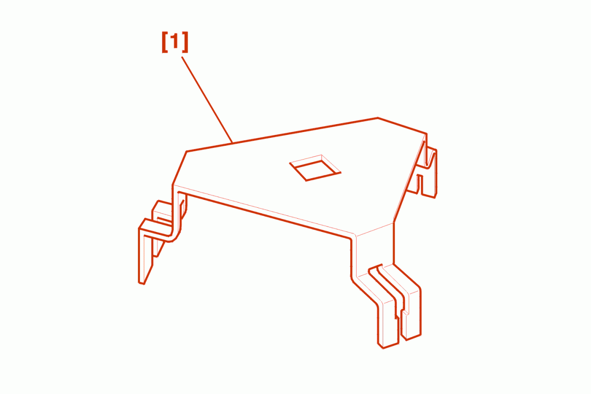

Модератор Citrin Опубликовано 18 августа, 2011 Модератор Жалоба Поделиться Опубликовано 18 августа, 2011 А вот тут интересная приспособа заводская для закручивания прижимной гайки http://srv12138.ht-test.ru/607/где КОНКРЕТНО приспособа???что за спам?Открутить гайку можно и без приспособ всяких-нужно взять обычные советские плоскогубцы(большие), снять пластиковые накладки с ручек, максимально раздвинуть ручки и одеть на гайку между ребер. Замечательно откручивает. Ссылка на комментарий Поделиться на другие сайты Поделиться
Борис Опубликовано 18 августа, 2011 Жалоба Поделиться Опубликовано 18 августа, 2011 (изменено) А вот тут интересная приспособа заводская для закручивания прижимной гайки http://srv12138.ht-test.ru/607/где КОНКРЕТНО приспособа???что за спам?Смотреть в разделе содержание,СНЯТИЕ-УСТАНОВКА ДАТЧИК УРОВНЯ ТОПЛИВАОткрутить гайку можно и без приспособ всяких-нужно взять обычные советские плоскогубцы(большие), снять пластиковые накладки с ручек, максимально раздвинуть ручки и одеть на гайку между ребер. Замечательно откручивает.Смотреть в разделе -содержание-СНЯТИЕ-УСТАНОВКА ДАТЧИК УРОВНЯ ТОПЛИВА Изменено 18 августа, 2011 пользователем Борис Ссылка на комментарий Поделиться на другие сайты Поделиться
