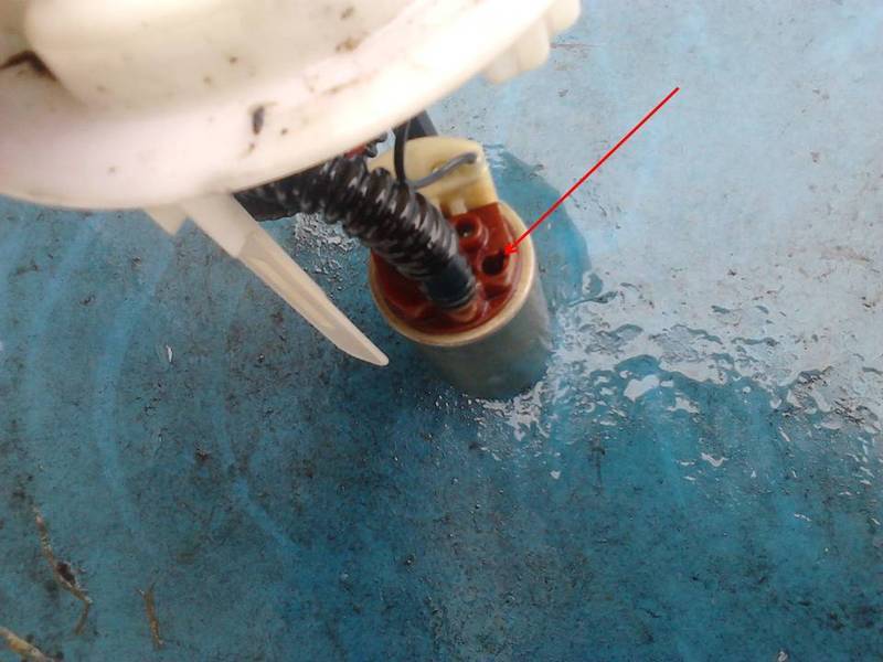

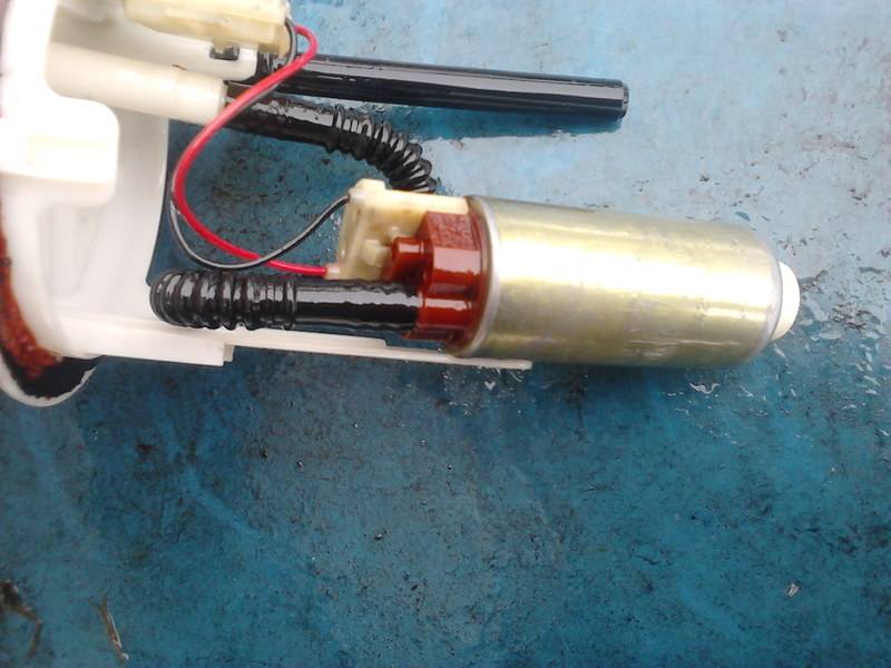

    Просто сегодня разобрал заборник и опустил в бак один насос,хотел проветить нет ли течей со шланга от насоса до крышки (куда присоединяются два шланга) И обнаружил,что из небольшого отверстия в насосе(на верху,около шланга) идет струя саляры. Так должно быть?
    Поделиться на других сайтах
    debygger
    Стрелкой пометил откуда течет саляра.

     Глубоко изиняюсь  за  пост 137 Ошибся .,перепутал с другим насосом!!!!!!!!!!!!!!!!Счас нашол разобранный этот насос.В этом месте стоит клапан сброса избыточного давления.Там всё просто.,пружинка и шарик.Держать давление он должен не ниже на сколько я помню  2,7 атм
