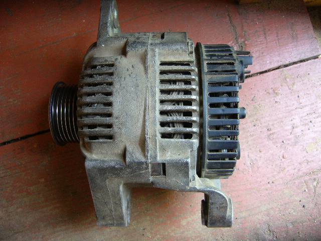

gamadion Опубликовано 3 июля, 2013 Жалоба Поделиться Опубликовано 3 июля, 2013 Подскажите кто знает : какая маркировка на генераторе 2.0 121 л.с. бензин ? Ссылка на комментарий Поделиться на другие сайты Поделиться
gamadion Опубликовано 4 июля, 2013 Жалоба Поделиться Опубликовано 4 июля, 2013 У себя нашел только такую Ссылка на комментарий Поделиться на другие сайты Поделиться
