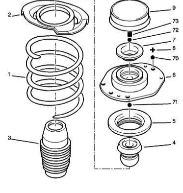

Р Д И Опубликовано 17 апреля, 2017 Жалоба Поделиться Опубликовано 17 апреля, 2017 ребята помогите разобраться с передний подвеской, заменил всё в стойке кроме пружины но остаётся зазор между подушкой и верхний шайбой на ямах глухой стук Ссылка на комментарий Поделиться на другие сайты Поделиться
патроль Опубликовано 17 апреля, 2017 Жалоба Поделиться Опубликовано 17 апреля, 2017 Непонятно, где тут быть зазору: Может гайку амортизатора недотянул? Ссылка на комментарий Поделиться на другие сайты Поделиться
Димыч. Опубликовано 17 апреля, 2017 Жалоба Поделиться Опубликовано 17 апреля, 2017 Гремит амортизатор. Ссылка на комментарий Поделиться на другие сайты Поделиться
Pininfariner Опубликовано 17 апреля, 2017 Жалоба Поделиться Опубликовано 17 апреля, 2017 Запчасти точно все родные? У меня знакомая заменила в подвеске всё, а стук остался Ссылка на комментарий Поделиться на другие сайты Поделиться
Димыч. Опубликовано 17 апреля, 2017 Жалоба Поделиться Опубликовано 17 апреля, 2017 Очень легко проверяется. Ладонь на опорный и легонько качать. Если будет прослушиваться стук - амортизатор в замену. Ссылка на комментарий Поделиться на другие сайты Поделиться
