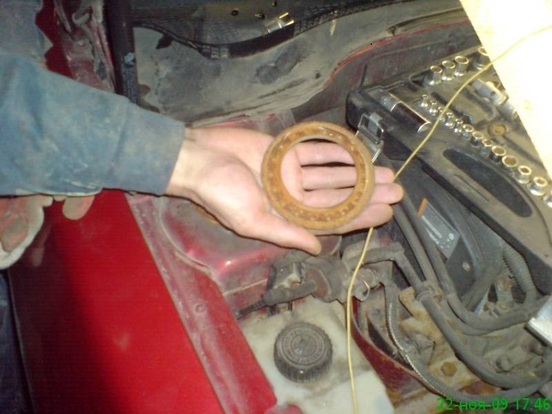

    Все сегодня поменял!!! И то не сразу сообразил где подшипники спрятались! А вот что со старым! Ужась!!! Наверное ни кто и не менял вообще до меня...А забыл сказать! Всем огромное спасибо!

    Это еще не самое худшее состояние. Видали и покруче
    змази туда и еще поездят)))))))))))у меня вообще пару шариков оставалось в одном подшипнике....

    Нет я так не могу! Если что не так с машиной то я ехать нормально не могу! Все время прислушиваешься! Надо что бы все своевременно менялось. А то потом дороже выйдет А да там подшипник на 2 части развалился на верх и низ...

    А он и должен развалиться, он же упорный. Обе части удерживает резиновая прокладка, которая служит как пыльник.

    Итак! Для тех кому предстоит менять опорные подшипники!Сначало пеобрести съемники пружин...потом откручиваем стойку стабилизатора...потом рулевую тягу...достаем шруз! понадобится головка на 36и откручиваем стойку 3 болта и понадобится накидной ключ на 22...а вот и собственно и подшипник...Слева старый с права новый...зачищаем посадочное место цинкарем и наждачкой...Вот и все...Собираем в обратной последовательности...
    Коментарий к фото 1. Когда вынимаете левый шрус с кулака, следите за тем, чтобы не вынялась полуось из коробки, а то масло вытечет.
