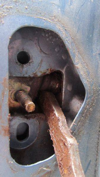

Zenyk Опубликовано 1 марта, 2010 Жалоба Поделиться Опубликовано 1 марта, 2010 (изменено) Peugeot 406, 2002 г. Задняя пассажирская дверь открывается и закрывается со скрежетом. На трущихся частях направляющей после очистки и смазки (силиконовая смазка из баллона) всё равно появляется ржавчина. Сверху направляющей после дождей много воды. подозреваю, что пропускает уплотнитель стекла. Вопросы - как разобрать дверь, что бы ничего не поломать, для снятия механизма фиксации для его полной прочистки и смазки; - какой надежный способ проверки уплотнителя посоветуете? (вытереть направляющую и поливать дверь водой?) - если проблема в уплотнителе - его нужно менять или можно еще что-то исправить в старом? Изменено 1 марта, 2010 пользователем Zenyk Ссылка на комментарий Поделиться на другие сайты Поделиться
Модератор Daiver Опубликовано 1 марта, 2010 Модератор Жалоба Поделиться Опубликовано 1 марта, 2010 Дверь разбирать ненужно. На твоей фото справа видны 2 болта торкса, их откручивай. А слева на фото, в проеме, куда уходит направляющая, видны 2 шпильки, а на них гайки. Откручивай и аккуратно вынимай из двери ограничитель. Разбирай, там ничего сложного. все вычисти и нанеси графитку на трущиеся поверхности. Ставь на место и немног оразработай дверь. Я так свою лечил, уже год без проблем. Хотя недавно чуть начала поскрипывать, я линул немного синтетики на направляющую, так она опять молчит. Ссылка на комментарий Поделиться на другие сайты Поделиться

Zenyk Опубликовано 1 марта, 2010 Жалоба Поделиться Опубликовано 1 марта, 2010 Дверь разбирать ненужно. На твоей фото справа видны 2 болта торкса, их откручивай. А слева на фото, в проеме, куда уходит направляющая, видны 2 шпильки, а на них гайки. Откручивай и аккуратно вынимай из двери ограничитель. Разбирай, там ничего сложного. все вычисти и нанеси графитку на трущиеся поверхности. Ставь на место и немног оразработай дверь. Я так свою лечил, уже год без проблем. Хотя недавно чуть начала поскрипывать, я линул немного синтетики на направляющую, так она опять молчит. Спасибо Daiver! после ожидающихся морозов попробую все восстановить. Но еще хотелось бы и совета по устранению первопричины - по моему, это вода, попадающая откуда то на механизм ( На фотке не видно, но на направляющей крупные капли воды ( Ссылка на комментарий Поделиться на другие сайты Поделиться
