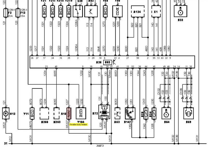

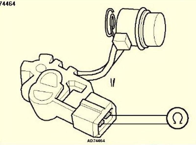

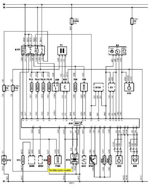

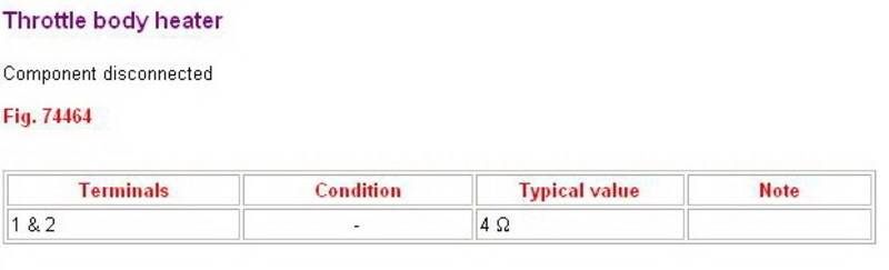

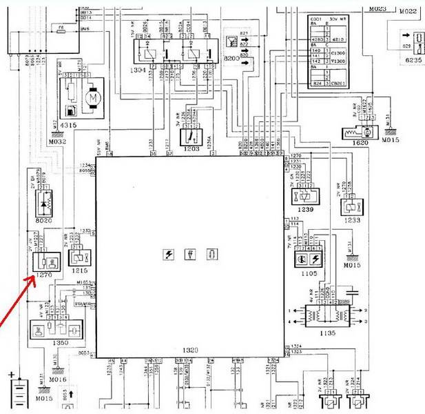

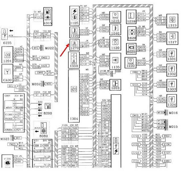

Всем доброго вечера.Подскажите откуда и какие провода подключаются к указанным датчику температуры и подогревателю.Желательно выложите фото или схемы чтоб можно было разобраться.Двигатель RFU
VIN - в студию!
vin- VF3221RB212071515
VIN - в студию!
Здесь схемы турбированного (2.0) RGX. Вашего RFU не в автодате не в сервис боксе почему то нет, но судя по расположению и скринам - это оно.
