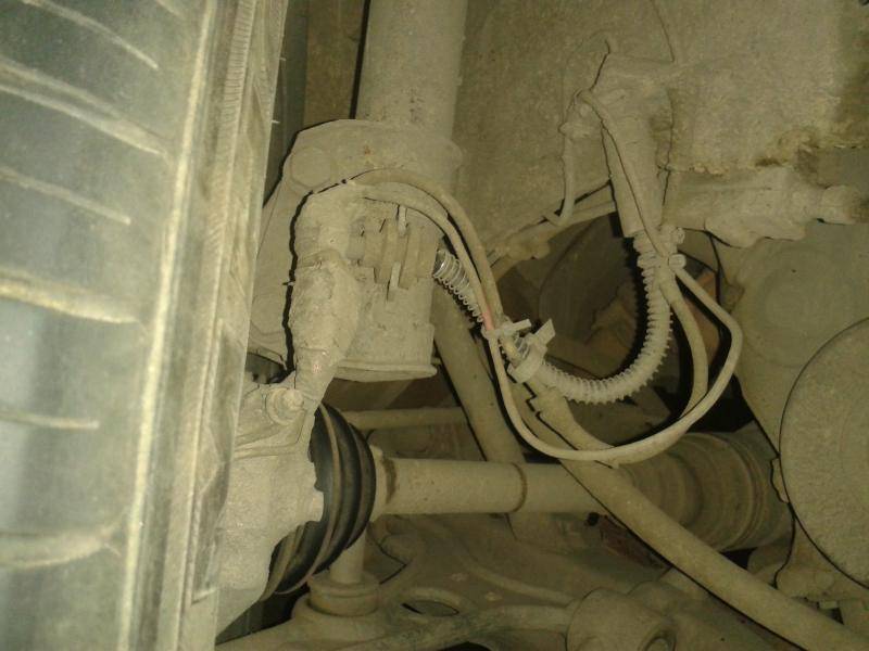

Ребята, может на вскидку кто-то вспомнит или сфотографирует на передних колёсах как идёт тормозной шланг от трубопровода к суппорту. Есть мнение, что у меня из-за того, что я их при замене поперекручивал, они цепляются за защиту диска... Такой стук при малом прохождении ям с вывернутым рулём -- мама не горюй: как будто кто-то кувалдой в корпус снизу бьёт. Жена сказала, что пока не исправлю ездить со мной не будет :)
Изменено пользователем Fantamas
