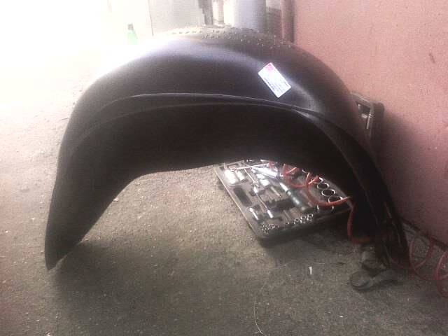

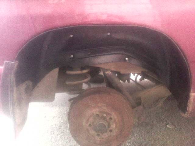

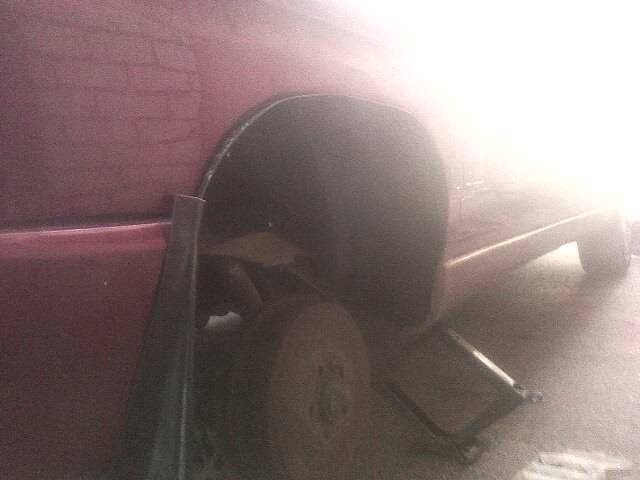

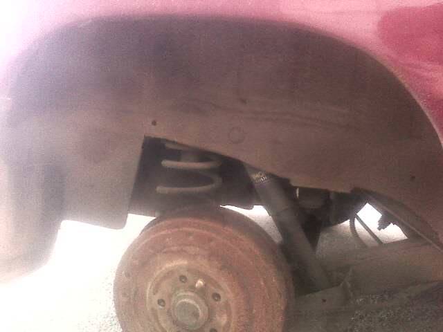

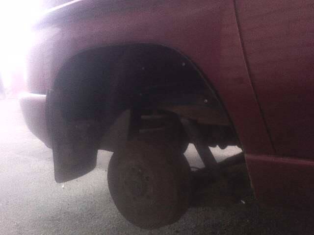

Итак...,В продолжение темы о подкрылках.
  Передние подкрылки были приобретены по 15у.ё. за один,мадэн ин польша.Различия с оригиналом--пластик толсче,жостче,возможно поломать при установке,так как подкрылок суцельный от порга до бампера.Думаю,зимой может поломаться при морозе.Время покажет :)  Как вариант,можно купить китай,они тоньше и легко гнутся.

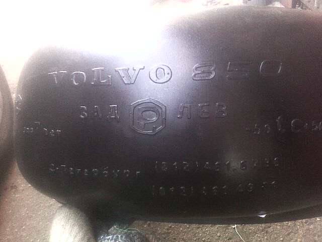

  Задние подкрылки были приобретены от Volvo-850.Вроде как Россия и вполне неплохого какчества.При установке на машину основное неудобство вырозилось отсутствием есчё пары рук.В остальном,проблем небыло.Конечно не оригинал,и не прячится в кантик крыла как передний подкрылок.Но,всёже куда лучше,чем от Т-4,маскарада и есчо от чегото там,что я пытался пристроить неоднократно в виде подкрылка по совету бывалых.Фото,как и обесчал,прикладываю:,
(зарание пордон за какчество:)  )

Итак...,В продолжение темы о подкрылках.  ....    .Фото,как и обесчал,прикладываю:,
(зарание пордон за какчество :)  )
Спасибо, вполне себе нормальный подкрылки. Для эстетов может и есть какие недочеты , но всё равно.  АВТОРУ СПАСИБО
Зад зачетное смотрится,нужно было герметиком на састыковке с кузовом промазать а арку в нутри саледолом в перемешку с отроботкой и воском ну так чтоб внуком осталась,а перед не успел и скакой машыны?
