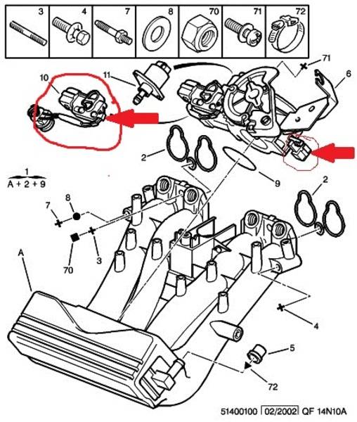

Всем доброго вечера.Подскажите откуда и какие провода подключаются к указанным датчику температуры и подогревателю.Желательно выложите фото или схемы чтоб можно было разобраться.Двигатель RFU
VIN - в студию!
