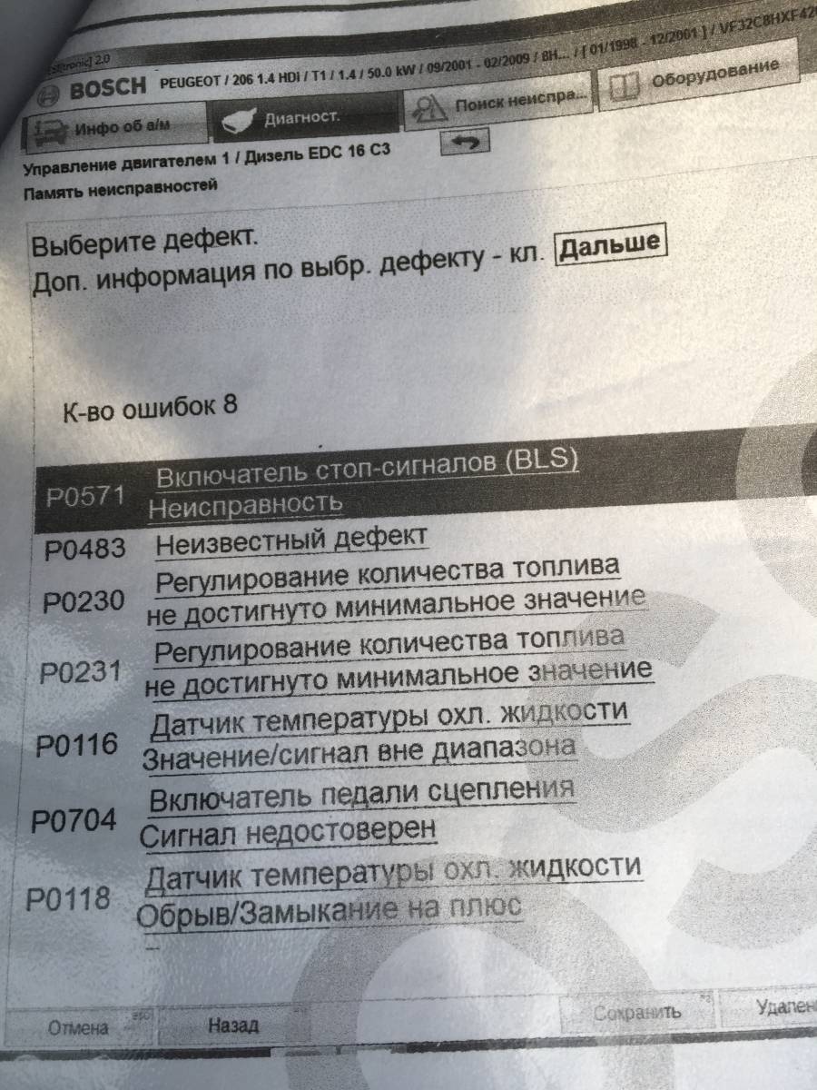

 Привет всем ,  нужна ваша помощь)  Peugeot 806 , 2.0 бензин  . Такая проблема: При работе двигателя температура 80-90 , на холостом ходу  обороты двигателя плавают
@Виталий Кирилюк
Точно такая же проблема, только у меня пежо 206 1.4 HDI дизель.
как нагревается начинают прыгать, может даже в когда еду заглонуть.....при этом горит чек
ошибки такие показало, сбрасываем их, они через пол часа снова появляются, все исправили кроме P0230 / P0231.....
Ни один мастер за нее не берется(
может у кого было такое? подскажите пожалуйста откуда капать!!
Для начала замените датчик температуры ОЖ, и пусть прочистят в ультразвуке регулятор давления топлива, потом посмотрим, что изменится.
@Димыч. Датчик поменяли, стоп сигнал починили, на счет регулятора, сказали опасно чистить, если не правильно почистить, то ему кранты настанет и типо чистить дороже обойдется.....новый стоит около 11 тыс рублей по России
просто чтобы до этого датчика добраться, почти все снять надо, еще работа сказали тыс 10 стоит, чтобы просто снять этот датчик и одеть((((((
Я посмотрел расшифровку кодов на Вашем скрине и у меня зародились сомнения в их правильном толковании прибором. Поэтому высылаю расшифровку кодов, пусть ваши спецы посмотрят, может наведут на мысли. Ну, перевести сейчас думаю не проблема.Коды.pdf
  В 10.05.2018 в 17:26, патроль сказал:
Показать
Соглашусь. Давным-давно на моей другой машине ни с того, ни с сего выскочило: "Неправильный сигнал ДПКВ", "Ошибка датчика фаз". С сигналом ДПКВ разобрался быстро (как я думал), очень легко заменил. С датчиком фаз было сложнее: во-первых, нигде в продаже не нашёл (что удивительно для жигулей), а во-вторых - никак было не подобраться чтобы снять старый. В итоге оттащили к официалам, там дядя, недолго думая, восстановил проводку от ДПКВ. Оказывается, когда меняли помпу с ГРМ, этот провод не закрепили как следует, он упал на выпускной коллектор и поплавился изнутри. Отсюда и "Неправильный сигнал ДПКВ". Но при чём здесь тогда датчик фаз? Дядя-слесарь мне тоже ответить  не смог.
@патроль Переводит как "Реле топливного насоса - неисправность цепи" и "Реле топливного насоса - низкоконтурный", а почему тогда скан который на листе и этот показывают разные ошибки?

Я, потому и отправил вам эту таблицу, что вижу неадекватность информации. И ваши спецы, должны бы иначе отнестись к решению проблем.
