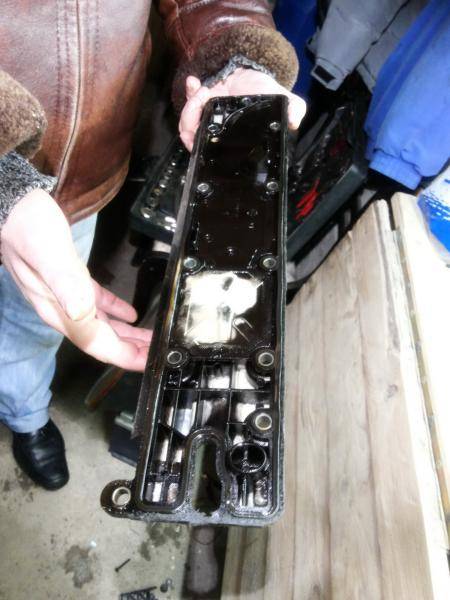

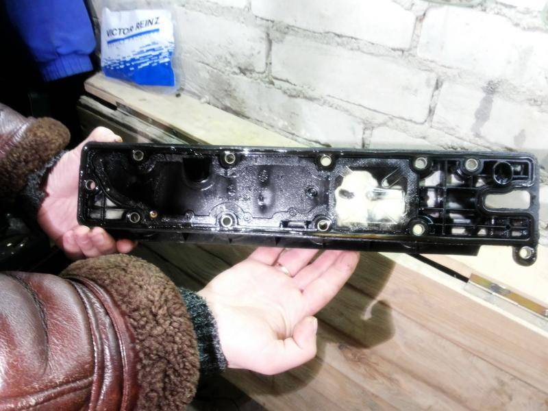

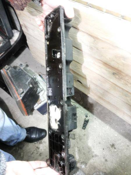

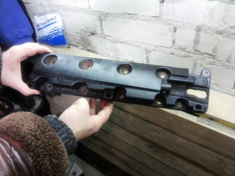

Крышку я промывал струей теплой воды в ванной. Чтобы удалить дрянь, крышку нужно трясти. Заливать воду и трясти много раз, пока не перестанет из нее вытрясаться сажа со сгустками эмульсии. Потом я долго сушил феном до тех пор, пока при тряске в крышке не перестал слышаться плеск остатков воды, которые вылить из крышки не удалось.
А вот фотографии крышки:
post-24690-0-01041100-1364276461_thumb.j
на фотографии разглядеть сложно, в крышке четыре отверстия, через которые газ попадает в саму крышку (две из них на фото закрыты эмульсией). Диаметр этих отверстий порядка 1,5 мм, так что ничего удивительного что засоряется. Одно из этих отверстий видно на фотографии 2 прямо над мизинцем правой руки (не по краю крышки, а ближе к центру)
post-24690-0-77146100-1364276480_thumb.j
На русских форумах попадались советы рассверливать эти отверстия, но мне кажется, что лучше не надо :D
post-24690-0-65029400-1364276500_thumb.j
post-24690-0-48558200-1364276514_thumb.j
Сама крышка полностью из пластика.
