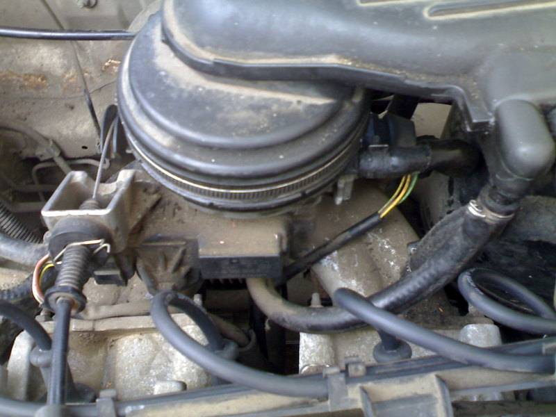

SergejR Опубликовано 28 января, 2011 Жалоба Поделиться Опубликовано 28 января, 2011 Когда отсоединяю клемму справа на рисунке от инжектора (при условии прогретого двигателя) обороты перестают плавать. Подскажите что это за механизм и что с ним взаимосвязано чтоб проверить. file:///C:/tmp/moz-screenshot.pngfile:///C:/tmp/moz-screenshot-1.png Ссылка на комментарий Поделиться на другие сайты Поделиться
