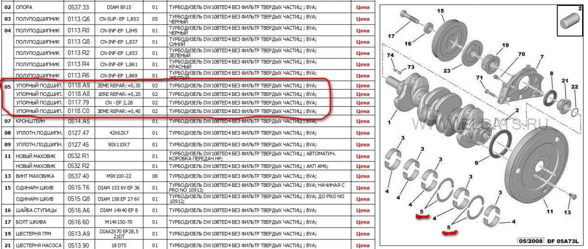

Доброго времени суток, ув. Форумчане!
Прошу подсказать -- кто бы в славном г. Минске смог посмотреть и определить целесообразность проведения ремонта ДВС аналогичного DW10BTED4. А именно - имеем износ упорных подшипников КВ (см. рис. поз. 5) и их выпадение в поддон и далее выработка посадочных мест на БЦ и бугеле (крепящем коренную шейку КВ к БЦ); согласно каталогу PSA в номенклатуре имеем кроме стандартного еще три ремонтных размера подшипников (+0,2, +0,3 и +0,4).
Может кто подскажет знающего специалиста, который смог бы провести процедуру оценки необходимости применения ремонтных подшипников и определить необходимый ремонтный размер.
P.S. Новые упорные подшипники стандартного размера (2,26) не подходят, сегодня на СТО проверяли - сказали выпадут...

Как это отображались на работе двигателя?
При такой беде КВ имеет излишний осевой люфт и при постановке селектора АКПП в положение "Р" или "N" появляется долбящий звук в районе сочленения ДВС и АКПП -- драйв-плата с гитротрансформатором "долбятся" об элементы ДВС или АКПП. В движении в передней части авто как-будто присутствует хаотично возникающий зуд-вибрация и немного меняется звук работы мотора.
Выпавшие полукольца упорных подшипников приводят к сильной выработке своих посадочных мест на БЦ и на бугеле.
