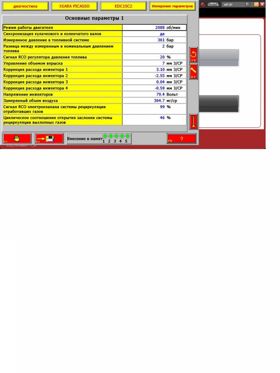

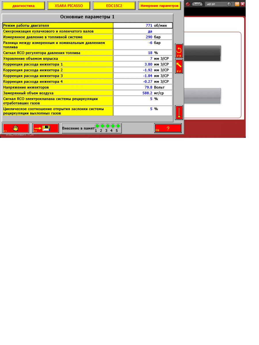

Помогите , кто может , - post-47976-0-45837100-1469357349_thumb.ppost-47976-0-74259500-1469357367_thumb.j - это допустимые показания ? (При резком нажатии на педаль "газа" из выхлопной идут огромные клубы чёрного дыма .) Или я не туда копаю ? Ксара Пикассо 2003  2,0HDI . Заранее спасибо !!!

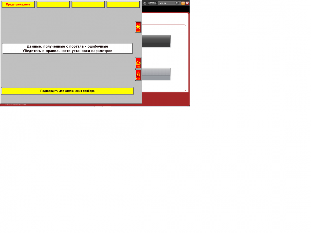

Подскажите пожалуйста , что могло случиться , версия ДБ 7.57 ,выбираю авто,определяется пин,подтверждаю,выбираю "LEXIA "-идёт идентификация и выскакивает это -post-47976-0-06295300-1469463193_thumb.p  - тупик. раньше такого не бывало.

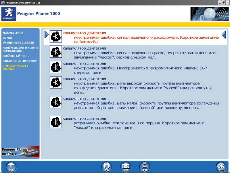

подскажите пожалуйста, ошибка по третьему поршню, это что? Я так понимаю, что то с топливным насосом связано?
406 2.0хди рест.  И по расходу воздуха, если можно  -холостые-535; 3000 об - 753post-11916-0-12000900-1470469472_thumb.j
сосед все борется со своей Р0230 реле топливного насоса поменял, но все равно периодически загорается чек и авто переходит в аварийный режим. После стирания ошибки авто едет нормально...
Если я правильно понял с чем борется сосед, то тут одно из другого проистекает. Третий плунжер (поршень) ТНВД находится в отключенном состоянии. Когда производительности двух плунжеров хватает, все хорошо. Когда нет, начинается бяка. Устраните неисправность в цепи третьего плунжера от ЭБУ и посмотрим что получится. Может в разъеме, может в проводах, а может и вовсе разъем не установлен.
 Интересно где он нашел реле топливного. Насколько помню это многофункциональное реле моторника, не включался бы насос и многое другое бы не включалось.
