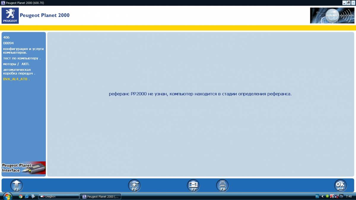

Помогите решить проблему. Приобрел сканер + PP2000. У меня ноут w7(64). Я установил на другой диск XP. Запустил XP установил pp2000, активировал ее. Подключаю к своему пежо и прога делает глобальный тест,а после пишет что компьютер не отвечает. И все больше диагностику делать отказывается. Пробовал перезагружать комп но все равно. На следующей день тоже самое делает глобальный тест и все. А последний раз вообще сделал только половину теста и выдал что компьютер не отвечает. Что можно сделатьс этим? Заранее спасибо.

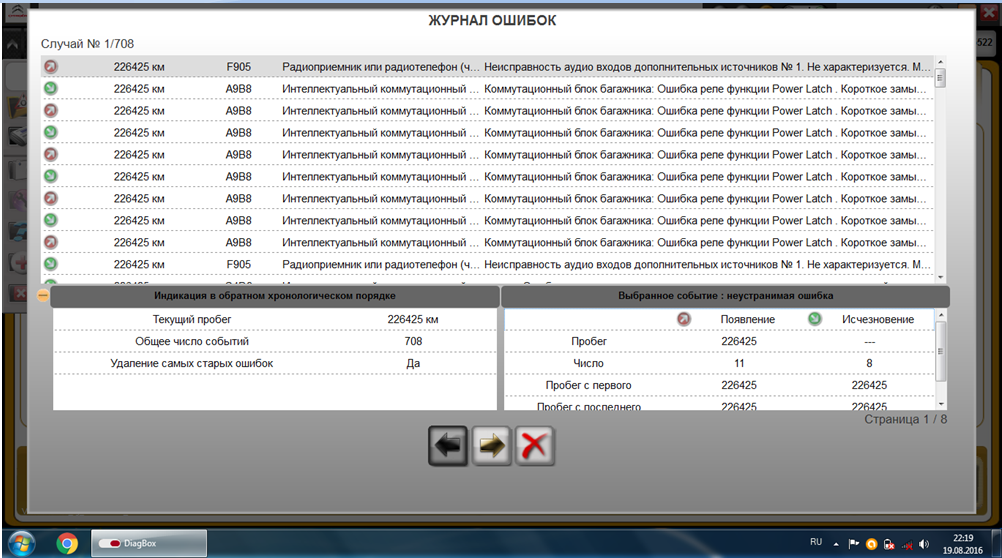

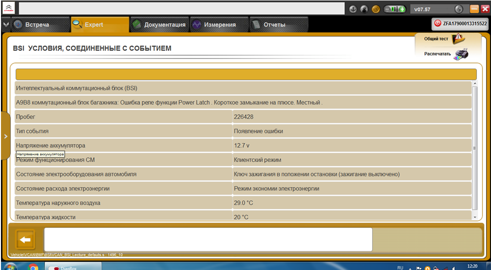

Беспокоит одна неприятность, в журнале ошибок в BSI повторяется одна и та же ошибка - A9B8 - Коммутационный блок багажника: Ошибка реле функции Power Latch . Короткое замыкание на плюсе. Местный. Причем эта ошибка заполняет весь журнал (около 700 событий) за неделю пользования авто.
Также ошибка хоть и возникает с высокой периодичностью, при глобальном тесте ее не показывает в BSI. Скорее всего из-за того, что она быстро исчезает. Еще по журналу ошибок сделал вывод, что ошибка возникает когда авто стоит с выключенным зажиганием. Может ошибка связана с пробуждением из эконом режима при открытии багажника или дверей? У кого есть идеи, подскажите. И правильно ли Диагбокс расшифровывает ошибку, на 807 и С8 вроде нет коммутационного блока в багажнике.

Поиск в гугле и на форумах ничего не дал, на западных форумах некоторые сталкивались с этой ошибкой именно на 807, С8, Expert, Jumpy, но не могли устранить ее.
Что-то мне подсказывает, что нужно проверить жгут крышки в первую очередь, а затем отключить все девайсы в крышке и смотреть, постепенно подключая их обратно.
Попробовать diagbox. В pp2000  у меня тоже самое.
А что diagbox лучше?

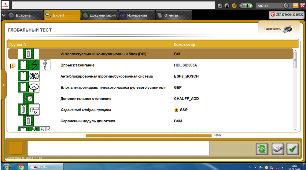

Фаркопа нет и с завода тоже не стоял. Лексия говорит, что сервисный модуль прицепа есть в наличии, но не используется. Искал в машине этот блок за обшивками задней части салона и не нашел. Мне кажется или этот блок может быть интегрирован в BSI и BSM и не стоять отдельно? Провода для фаркопа тоже не нашел, так выследил бы по ним, откуда ноги растут.

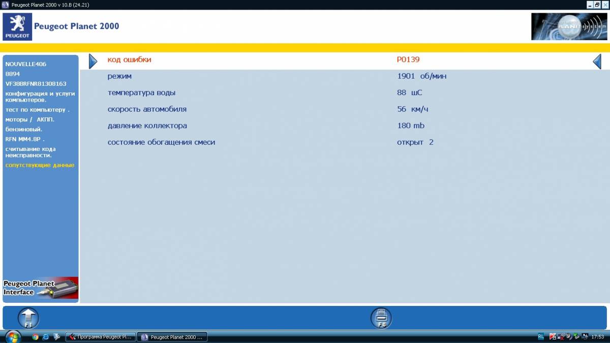

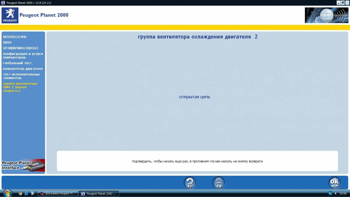

На фото №01 все в порядки?присутствует угар из выхлопной если понюхать (режет глаза)-раньше такого не было
P0139 С опозданием отвечает цепь подогрева датчик кислорода (bank 1, датчик 2).jpg

Разобрался с ошибкой  вентилятора охлаждения. Был перебит провод возле соединения рядом с аккумулятором.

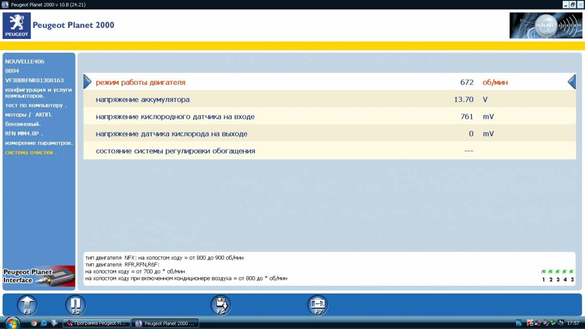

Подскажите как проверить дозирующий кислородный датчик (ошибок нет) но выхлоп очень режет глаза (сильный угар)
Ошибка P0139- есть мысли

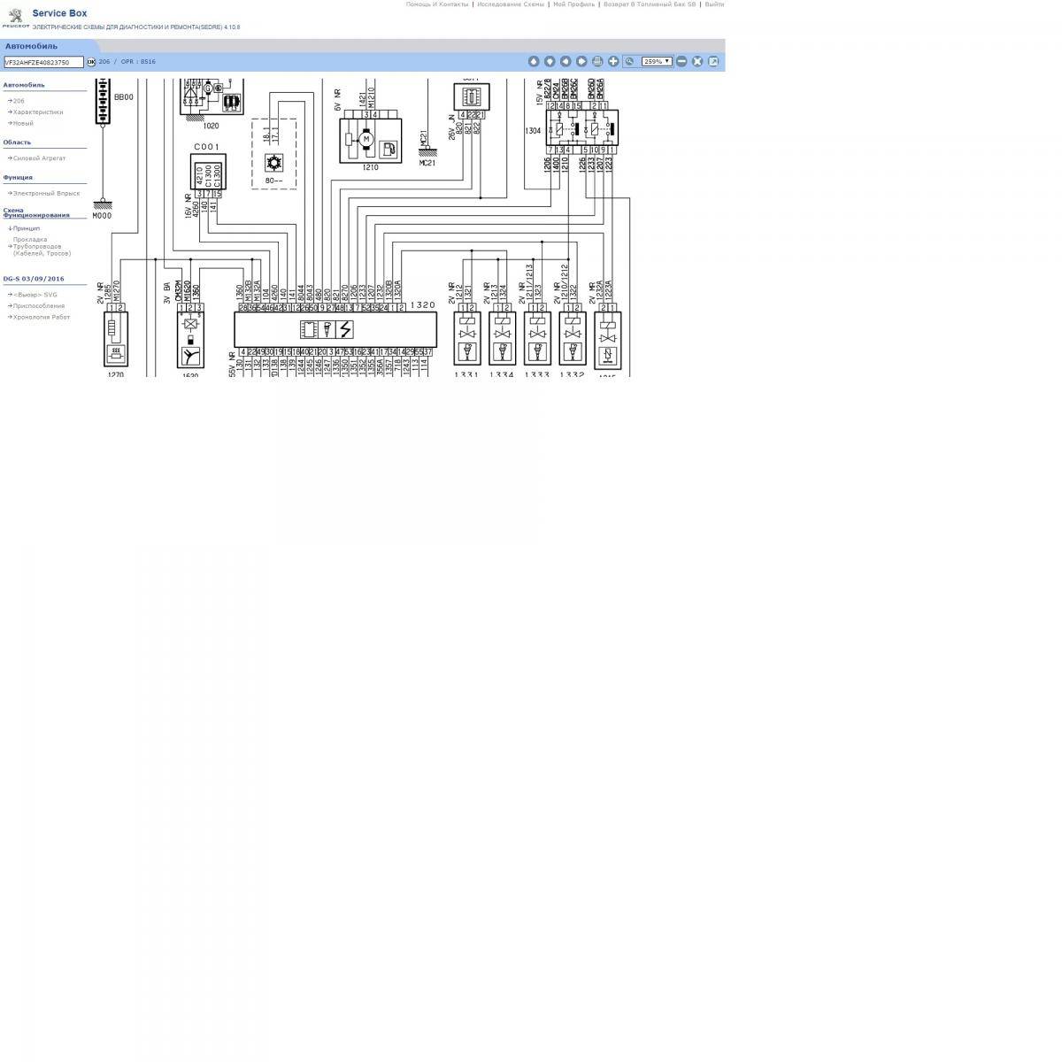

Откуда вы взяли информацию о подключении питания к блоку?
13-27-48 вообще не в ту степь.
Зачем тыкать плюсы туда куда не надо??
Схема из Autodata, сверял со схемами из Толеранс дата, всё одинаково. 13 пин запитывается напрямую от двойного реле, пины 27 и 48 получают + после включения зажигания.
Из Толеранс:
Очень извиняюсь, может я чего на понимаю, но по Вашей схеме из РР2000 я вижу ровно то же самое: 27 и 48 пины ЭБУ идут на пины 4 и 22 блока BSI, и после включения зажигания там должен быть +; и пин 13 с ЭБУ идёт на тот же пин 21 блока BSI  и куда-то выше, скорее всего на шину 15. В чём разница между схемами?
БСИ не управляет работой моторника.
Разве иммо зашит не в БСИ? Вы писали, что надо проверять проводку. Значит, по логике, если все + и массы приходят на исправный ЭБУ он должен обязательно откликаться, даже без БСИ?
Никакой. А логика чтения возможно различна.
