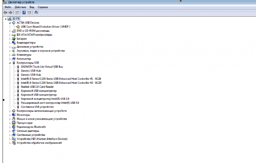

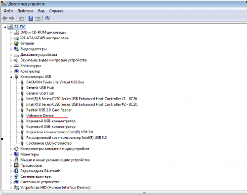

russovaleksey Опубликовано 23 января, 2018 Жалоба Поделиться Опубликовано 23 января, 2018 @Foblas почему то при подключении к usb 2.0 пишет "Unknown device". А при подключениие к 3.0, пишет (UMDF). причем при первом подключении с желтым воскл.знаком, потом без него, но все равно "Нет подключения VCI". Танцы с бубном продолжаются( Ссылка на комментарий Поделиться на другие сайты Поделиться
russovaleksey Опубликовано 26 января, 2018 Жалоба Поделиться Опубликовано 26 января, 2018 В 23.01.2018 в 19:08, russovaleksey сказал: @Foblas почему то при подключении к usb 2.0 пишет "Unknown device". А при подключениие к 3.0, пишет (UMDF). причем при первом подключении с желтым воскл.знаком, потом без него, но все равно "Нет подключения VCI". Танцы с бубном продолжаются( В итоге все заработало как положено через USB 2.0, когда воткнул короткий провод вместо длинного. Ссылка на комментарий Поделиться на другие сайты Поделиться

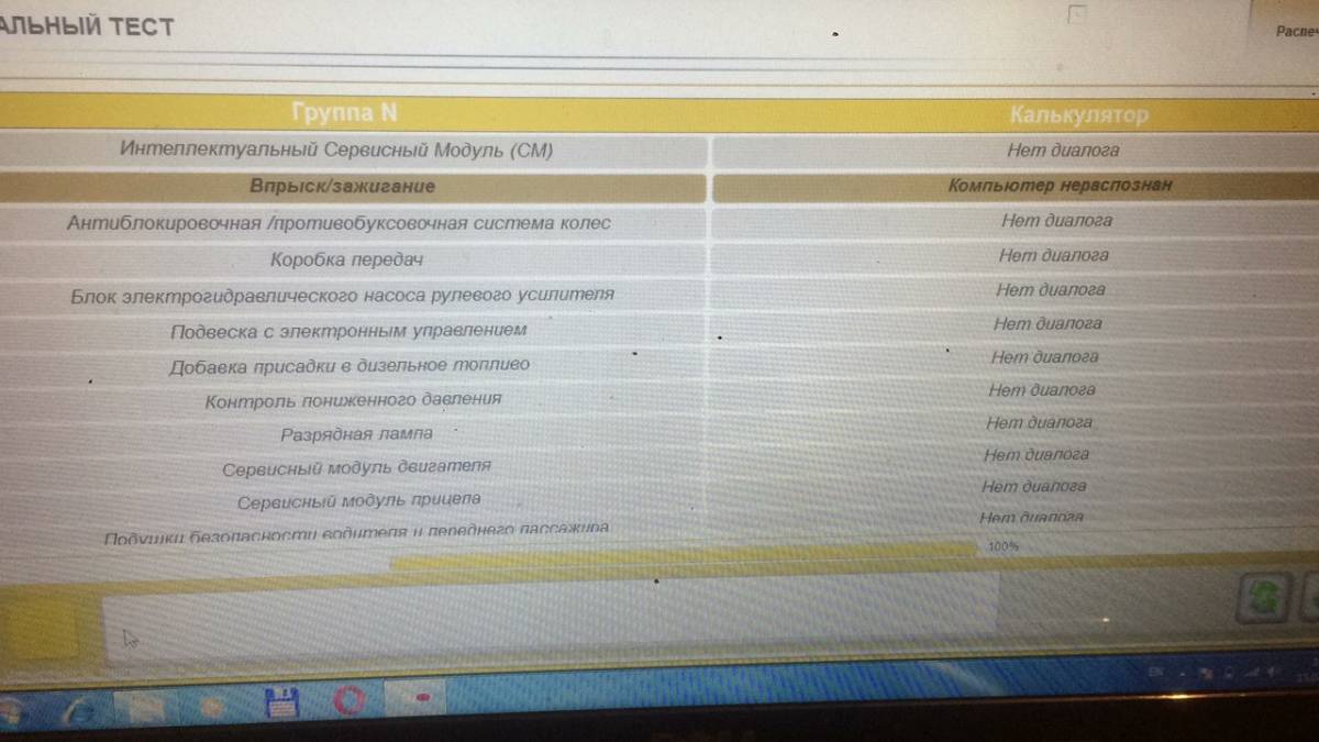

Pasha89 Опубликовано 16 февраля, 2018 Жалоба Поделиться Опубликовано 16 февраля, 2018 Нужна помощь, совет,( ошибка связи по CAN) , диагбокс 7.02 версия сканера 4.3.0 . А в глобальном тесте ( нет диалога ) со всеми пораметрами . Но рр2000 магу смотреть ошибки стирать их и т. Д , в чем причина ?? Как то так Ссылка на комментарий Поделиться на другие сайты Поделиться
Димыч. Опубликовано 16 февраля, 2018 Жалоба Поделиться Опубликовано 16 февраля, 2018 11 минут назад, Pasha89 сказал: ( ошибка связи по CAN) Авто скорее всего не имеет CAN шины. Ссылка на комментарий Поделиться на другие сайты Поделиться
патроль Опубликовано 16 февраля, 2018 Жалоба Поделиться Опубликовано 16 февраля, 2018 34 минуты назад, Димыч. сказал: Авто скорее всего не имеет CAN шины. ? Ссылка на комментарий Поделиться на другие сайты Поделиться
Димыч. Опубликовано 16 февраля, 2018 Жалоба Поделиться Опубликовано 16 февраля, 2018 1 минуту назад, патроль сказал: ? ! Ссылка на комментарий Поделиться на другие сайты Поделиться
Pasha89 Опубликовано 16 февраля, 2018 Жалоба Поделиться Опубликовано 16 февраля, 2018 1 час назад, Димыч. сказал: Авто скорее всего не имеет CAN шины. А по 2 фото ( нет диалога )? Ссылка на комментарий Поделиться на другие сайты Поделиться
Модератор Citrin Опубликовано 16 февраля, 2018 Модератор Жалоба Поделиться Опубликовано 16 февраля, 2018 Какое авто? Год?? Ссылка на комментарий Поделиться на другие сайты Поделиться
Pasha89 Опубликовано 16 февраля, 2018 Жалоба Поделиться Опубликовано 16 февраля, 2018 А на 7.83 мой сканер 4.3.0 будет работать ? Только что, Citrin сказал: Какое авто? Год?? 2001год 2.2 дизель 3 минуты назад, Pasha89 сказал: А на 7.83 мой сканер 4.3.0 будет работать ? 2001год 2.2 дизель 607 Ссылка на комментарий Поделиться на другие сайты Поделиться
Pasha89 Опубликовано 16 февраля, 2018 Жалоба Поделиться Опубликовано 16 февраля, 2018 Или подехать к кому что б кто помог :)) ну конечно не за просто так :)) Ссылка на комментарий Поделиться на другие сайты Поделиться
Модератор Citrin Опубликовано 16 февраля, 2018 Модератор Жалоба Поделиться Опубликовано 16 февраля, 2018 Для чего машину 2001 года читать диагбоксом??? punk2904 и Димыч. 2 Ссылка на комментарий Поделиться на другие сайты Поделиться
Димыч. Опубликовано 16 февраля, 2018 Жалоба Поделиться Опубликовано 16 февраля, 2018 @Pasha89 перечисленные авто прекрасно читаются (и не только читаются) РР2000. Ссылка на комментарий Поделиться на другие сайты Поделиться
патроль Опубликовано 16 февраля, 2018 Жалоба Поделиться Опубликовано 16 февраля, 2018 2 часа назад, Димыч. сказал: @Pasha89 перечисленные авто прекрасно читаются (и не только читаются) РР2000. Так может расскажешь про CAN шину? Ссылка на комментарий Поделиться на другие сайты Поделиться
Димыч. Опубликовано 16 февраля, 2018 Жалоба Поделиться Опубликовано 16 февраля, 2018 Только что, патроль сказал: Так может расскажешь про CAN шину? Что именно нужно рассказывать? Ссылка на комментарий Поделиться на другие сайты Поделиться
Foblas Опубликовано 16 февраля, 2018 Жалоба Поделиться Опубликовано 16 февраля, 2018 не трогайте вы шину))) Чувак читал машину не тем софтом - вот и вся проблема) Ссылка на комментарий Поделиться на другие сайты Поделиться
патроль Опубликовано 16 февраля, 2018 Жалоба Поделиться Опубликовано 16 февраля, 2018 2 часа назад, Димыч. сказал: Что именно нужно рассказывать? Ширина, толщина, материал. Ссылка на комментарий Поделиться на другие сайты Поделиться
Димыч. Опубликовано 16 февраля, 2018 Жалоба Поделиться Опубликовано 16 февраля, 2018 @патроль перестань уже флудить глупыми вопросами. Ссылка на комментарий Поделиться на другие сайты Поделиться
Pasha89 Опубликовано 16 февраля, 2018 Жалоба Поделиться Опубликовано 16 февраля, 2018 43 минуты назад, Foblas сказал: не трогайте вы шину))) Чувак читал машину не тем софтом - вот и вся проблема) На рр 2000 все нормально, функций маловато :(( а диагбоксом почему нельзя ? Ссылка на комментарий Поделиться на другие сайты Поделиться
патроль Опубликовано 16 февраля, 2018 Жалоба Поделиться Опубликовано 16 февраля, 2018 Поверь на слово. Функции заложены не в шнурке а в калькуляторах машины. А возможно ты не все смог найти. Может это и к лучшему. Последнее время пришлось покопаться в машине 2007 года. Там, по твоему выражению, масса функций и предложений, вот только что с ними делать и на сколько допустимо ни кто не подскажет. А превратить машину в безжизненный металлолом одним щелчком? Техника в руках дикаря (это я о себе) - это опасно. Ссылка на комментарий Поделиться на другие сайты Поделиться
