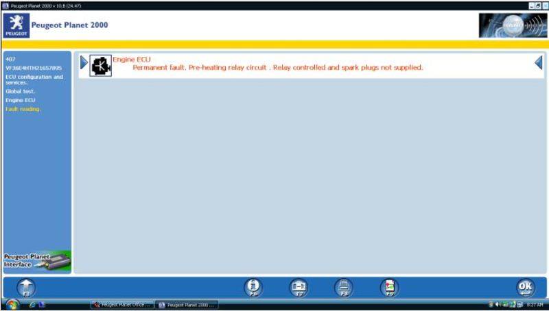

Vladislavische Опубликовано 13 сентября, 2011 Жалоба Поделиться Опубликовано 13 сентября, 2011 всем добрый день. постоянно появляется ошибка - по-русски звучит примерно так: " постоянная ошибка. цепь реле предварительного нагрева. реле управления и свечи накала не поставлябтся". Куда копать? что смотреть? скоро холода... Ссылка на комментарий Поделиться на другие сайты Поделиться
Модератор Citrin Опубликовано 13 сентября, 2011 Модератор Жалоба Поделиться Опубликовано 13 сентября, 2011 Смотреть на свечи накала или в сторону реле свечей накала. Ссылка на комментарий Поделиться на другие сайты Поделиться
Vladislavische Опубликовано 13 сентября, 2011 Жалоба Поделиться Опубликовано 13 сентября, 2011 спасибо за наводку. начну с реле - полагаю, оно находится где-то под крышкой в районе аккумулятора. Ссылка на комментарий Поделиться на другие сайты Поделиться
Модератор Daiver Опубликовано 13 сентября, 2011 Модератор Жалоба Поделиться Опубликовано 13 сентября, 2011 Да, под блоком ЭБУ. Ссылка на комментарий Поделиться на другие сайты Поделиться
