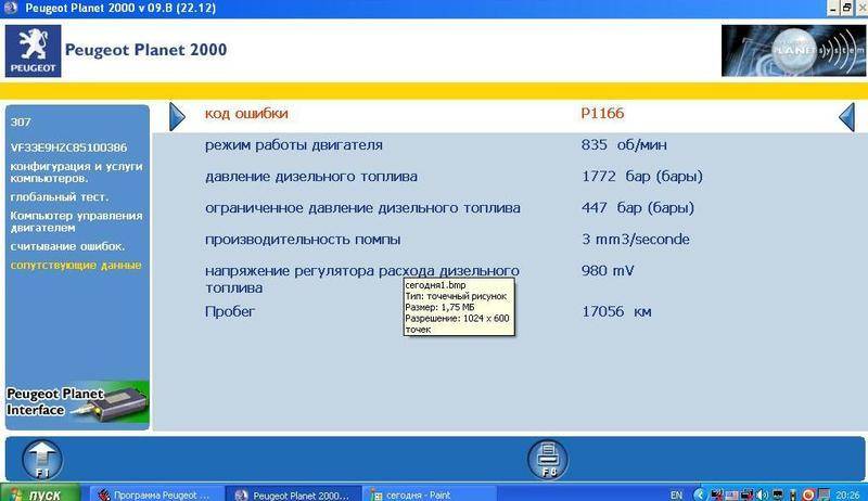

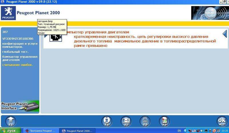

werenia Опубликовано 2 октября, 2011 Жалоба Поделиться Опубликовано 2 октября, 2011 (изменено) Други. Кто, что может сказать по поводу этой ошибки. 307 1,6 hdi 2008г. Обороты не ограничивает, машина едет нормально. После нескольких запусков двигателя пропадает. Появляется при переключении на пониженную передачу с 2 на 1. Изменено 2 октября, 2011 пользователем werenia Ссылка на комментарий Поделиться на другие сайты Поделиться
slonenok1980 Опубликовано 2 октября, 2011 Жалоба Поделиться Опубликовано 2 октября, 2011 датчик давления в рампе.....но раз такие вопросы задаешь предполагаю что не так все просто Ссылка на комментарий Поделиться на другие сайты Поделиться
