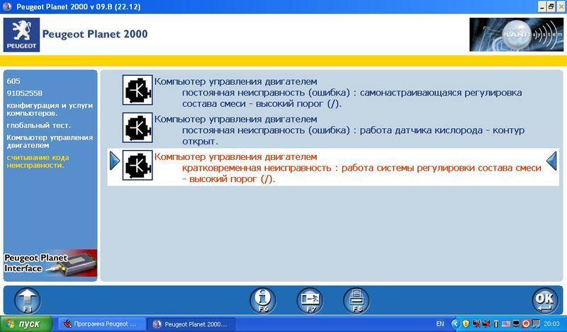

werenia Опубликовано 22 октября, 2011 Жалоба Поделиться Опубликовано 22 октября, 2011 Други, помогите разобраться в чём косяк. Авто 605 1998г 2.0 бенз 16кл FLV Холостые обороты живут своей жизнью, то пониженные кажется что машина вот - вот заглохнет, то наоборот висят на 2 тыс. Вот скрин: Ссылка на комментарий Поделиться на другие сайты Поделиться
slonenok1980 Опубликовано 22 октября, 2011 Жалоба Поделиться Опубликовано 22 октября, 2011 лямда 1 Ссылка на комментарий Поделиться на другие сайты Поделиться
