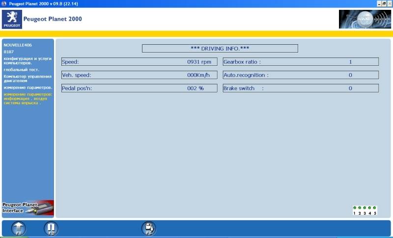

ded-boroded Опубликовано 22 мая, 2012 Жалоба Поделиться Опубликовано 22 мая, 2012 На холостом ходу (нога с педаги газа снята) PP2000 показывает "Pedal pos'n: 002%". Авто в подписи. Скриншот ниже.Это нормально? Или должно быть "Pedal pos'n: 000%"? Ссылка на комментарий Поделиться на другие сайты Поделиться

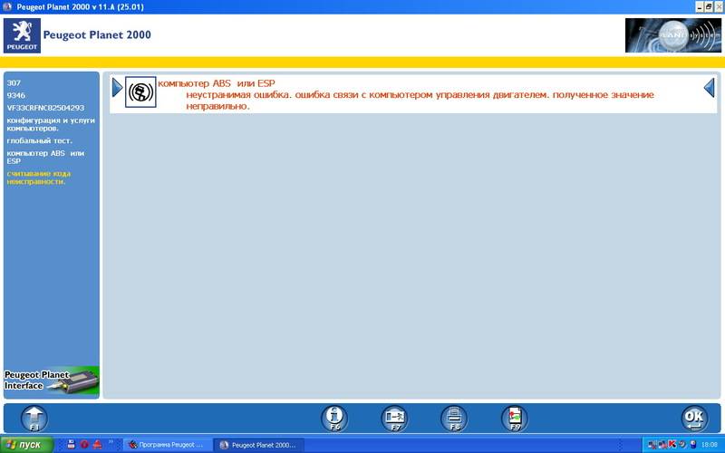

sacrificed Опубликовано 16 июня, 2012 Жалоба Поделиться Опубликовано 16 июня, 2012 Подскажите пожалуйста, сделал на 607 диагностику, показало следующие ошибки: 1. Устранимая ошибка. Положение распределительного вала впускных клапанов (задний полублок цилиндров) соотношение. 2. Контроль пониженного давления. DSG. Неустранимая ошибка. Ошибка информации о скорости автомобиля, полученная по сети CAN от компьютера системы ABS или ESP полученное значение неправильно. 3. Устранимая ошибка. Сигнал переднего левого датчика качения, соотношение. 4. Устранимая ошибка. Сигнал переднего левого датчика качения, открытая цепь или замыкание на массе. Объясните пожалуйста, что это за ошибки, насколько они критичны и что нужно заменить по машине. Бортовой комп. никаких ошибок на дисплее авто не пишет. Что значит "устранимая ошибка", "неустранимая ошибка", "соотношение", "открытая цепь или замыкание на массе"? Заранее благодарен всем откликнувшимся. Ссылка на комментарий Поделиться на другие сайты Поделиться

Joker. Опубликовано 16 июня, 2012 Жалоба Поделиться Опубликовано 16 июня, 2012 Подскажите пожалуйста, сделал на 607 диагностику, показало следующие ошибки: 1. Устранимая ошибка. Положение распределительного вала впускных клапанов (задний полублок цилиндров) соотношение. 2. Контроль пониженного давления. DSG. Неустранимая ошибка. Ошибка информации о скорости автомобиля, полученная по сети CAN от компьютера системы ABS или ESP полученное значение неправильно. 3. Устранимая ошибка. Сигнал переднего левого датчика качения, соотношение. 4. Устранимая ошибка. Сигнал переднего левого датчика качения, открытая цепь или замыкание на массе. Объясните пожалуйста, что это за ошибки, насколько они критичны и что нужно заменить по машине. Бортовой комп. никаких ошибок на дисплее авто не пишет. Что значит "устранимая ошибка", "неустранимая ошибка", "соотношение", "открытая цепь или замыкание на массе"? Заранее благодарен всем откликнувшимся. сначала нужно постирать все ошибки которые можно, потом поездить в разных режимах, потом опять считать ошибки и тогда уже делать выводы. По поводу устранимой ошибки - она сотрется, неустранимая - несотрется до устраренения причины. "открытая цепь или замыкание на массе"? - проблемы по электрике, обрыв цепи и пр. профи,подскажите пожалуйста, peugeot 206 sw 1.6 HDI FAP (9HZ) 2004 г.в.:как с помощью lexia3 pp2000 проконтроллировать кислородный датчик насчёт медленного умирания,или прибор показывает только ошибку при отказе? и ещё,на этих моторах как контроллируется работа EGR - по лямбде или по дмрв???спасибо. причем лямбда к дизельной машине? ничего непутаете? Ссылка на комментарий Поделиться на другие сайты Поделиться
